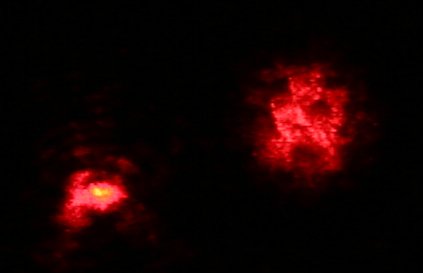

Изображенные на фото лазер ЛГН-208 и малюсенькая лазерная указка имеют примерно одинаковую мощность. Несколько отличаются только монохроматичность и расходимость пучка.
Слева отражение от черной ткани луча указки, справа лазера ЛГН-208. Диаметр пучка около 5 мм. ISO100, F/8, 1/10 с.
Тем не менее, пучок настолько тонкий, что и без дополнительной фокусировки линзами объектива он может попортить и глаз, и матрицу. А если его еще дополнительно сфокусировать, то мало не покажется. Замечу, что фокусирующие системы есть не только перед матрицей, но и перед глазом, если вы пользуетесь оптическим видоискателем. Менее опасно использовать лазерные указки только с дифракционными фильтрами, создающими изображение стрелочки, звездочки бабочки и т.д. При этом энергия распределяется уже по столь большой площади, что ни о каком вредном воздействии говорить не приходится.

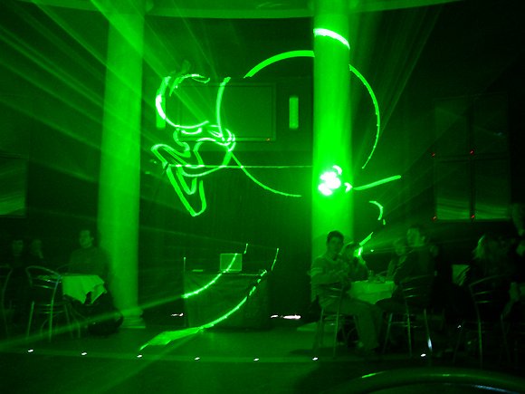

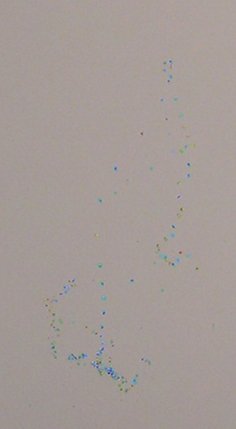

Ниже приведены фотографии одного лазерного шоу и фрагмент с персональным автографом лазера на матрице.
ISO400, F/2,8, 0,56 с
Теперь все последующие снимки, сделанные этим фотоаппаратом, имеют такой своеобразный экслибрис.
