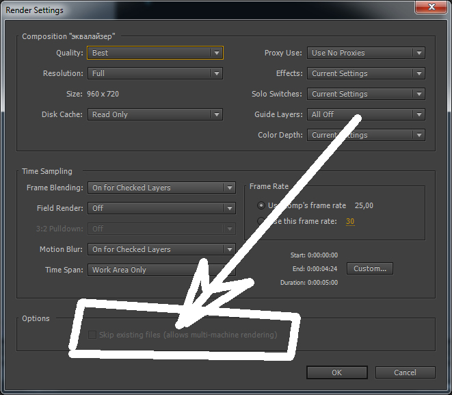

Разве нет в Encoder-е такой кнопки
checkbox позволяет, при сбое, продолжить рендеринг с места обрыва.
@deponentator, Вы правы, но это актуально для мульти-рендеринга с использованием нескольких компьютеров в сети. И в данном случае кодируется не файл, а набор статичных изображений, которые потом нужно выложить на таймлайн и склеить в видеофайл. Поправьте, если не прав.
Дык… это вообще скрин из After Effects… и да Гарик, прав. Он актуален только для экспорта секвенции изображений…
