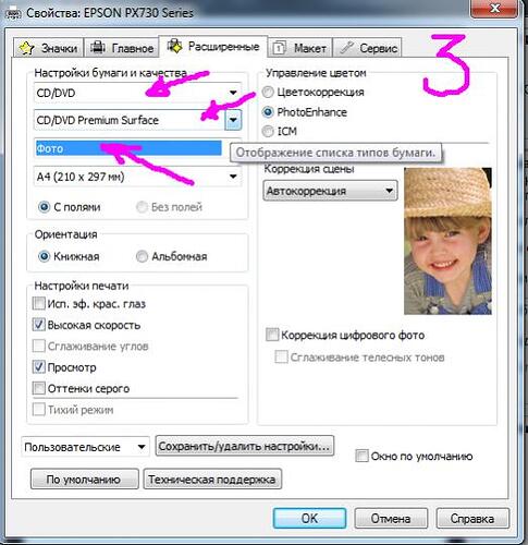

У меня принтер Epson Artisan 730, действительно качество картинки устраивает и на Epson Print CD, в том то и дело что “устраивает”… Как возник у меня этот вопрос, немного истории. Я тоже печатаю через Epson Print CD, но вот сегодня пришёл друг и мне надо было напечатать ему на диск, в фотошопе я поколдавал с картинкой 5616х3744 в формате *PSD и думаю, а зачем её сохранять в *JPEG? А потом тащить в Epson Print CD? Попробую ка я напрямую, выставил качество печати наилучшее, лоток CD\DVD и т.д., вообщем всё по уму…как мне казалось. Да не тут то было картинка на диске напечаталась кусочком!!! В настройках только лист 210х297! Испортив кучу дисков я решил(не найдя как поставить диск в центр листа), решил совместно с Олегом создать данную тему, может кто и поделится своими мыслями или заготовками…настройками в фотошопе. ну если можно …то парочкой скринов ликбеза :slight_smile:

В том то и дело что для принтеров Epson, умеющих печатать на дисках, идет утилита Epson Print CD, которая с успехом печатает на дисках, но, как оказалось выводя из фотошоп мы получаем гораздо лучшее качество печати, но возникла проблема попадания картинкой в диск)))

Скриншоты
Фуф вроде разобрался вот скрины для тех кому интересно, стрелочками указано то место где надо колдовать, на 3-м скрине обязательно поставить галочку просмотр - дабы не портить диски как я в начале своих изысканий, и по предпросмотру выставить центр диска. Как говорится есть задача-реши её!

Я уже опровергнул, приладился, сохранил себе шаблончик :slight_smile:
