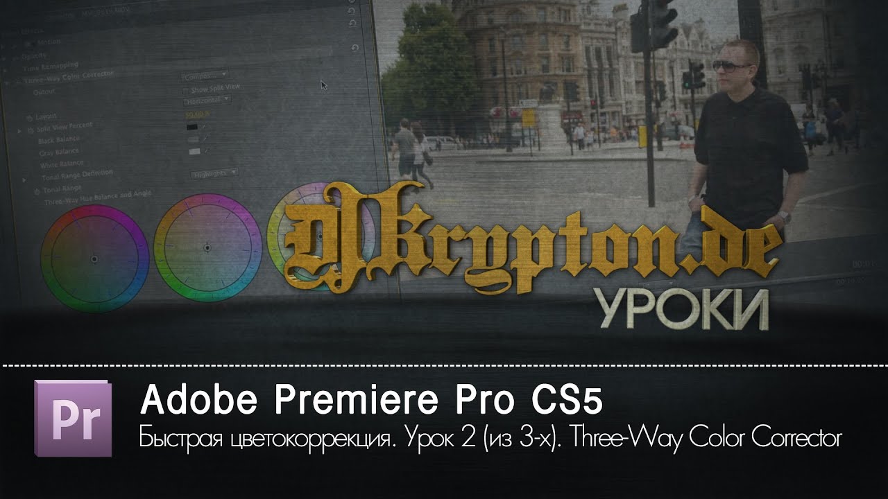

Premiere Pro. цветокоррекция
УРОК: Premiere Pro. Быстрая цветокоррекция
