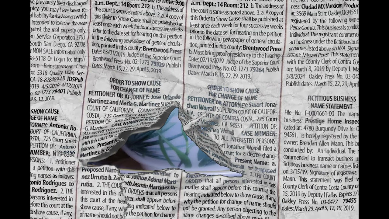

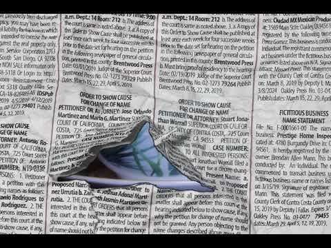

Как я уже и говорила, не удержалась и попробовала вот этот переход.
Получается, если честно, какая-то муть. Но я правда не понимаю, в чем, собственно, проблема, просто вижу, что плохо. Не то. А что “не то” - не знаю. То ли с таймингом ерунда, то ли переход неправильно накладываю, то ли ещё что-то. Задумка - показать разницу между готовым фото и бекстейджем.

Приветствую, хотя я мало занимаюсь такими видео, но мне вот кажется, что действительно что то с таймингами, надо бы добавить время для перехода,
что бы действительно было видно, что газета рвётся, а не просто мелькают 3 или 4 скриншота.

По ощущениям лучше, но поняла, что сам переход смонтирован кусками и поэтому нет ощущения, что газета правда рвётся. Это как-то по другому должно выглядеть :smiley:

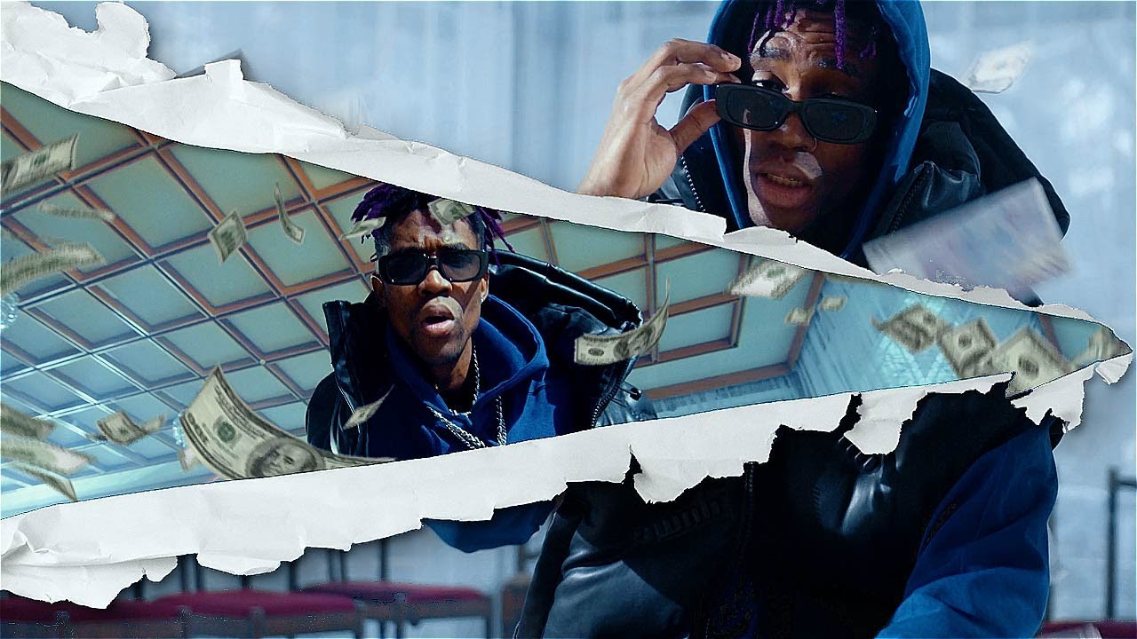

На Вашем примере - нет перехода. Внимательно посмотрите первоисточник, на который Вы ссылаетесь и найдите там газету! Нашли? Правильно, её там нет. Так откуда же она взялась в Вашем примере? Суть данного перехода в том, что разрывается не газета, а кадр в виде разрыва бумаги и на смену ему приходит новый кадр.

По названию “PAPER TEAR TRANSITIONS - BLINDUSK” везде как раз этот вариант с газетой! То есть вложение соответствует названию, просто обучающее видео - не от этого объекта… Поищу после работы. Повнимателенее пересмотрю урок, может там упоминается, как называется используемый у него переход. Сейчас некогда. убегаю. Всем доброго дня!!

газету Вы можете накинуть только в одном случае, если у Вас видео будет располагаться в самой этой газете. Тогда будет логично, что газета скомкалась и порвалась, а на ее месте возник новый кадр. В Вашем случае у Вас должна скомкаться не газета, а первый кадр Вашей чашки. Пример ниже.
