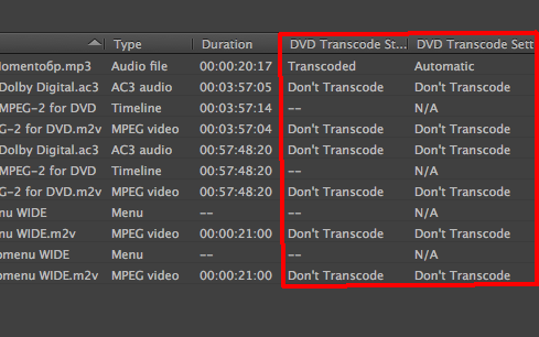

@megadee, дайте скриншот с данным файлом на панели assets в Encore. Я уже сто лет не работал в нём, но на сколько я помню, там была заморочка, если настройки проекта не соответствовали используемым файлам, то он их насильно перекодировал. Возможно это как раз Ваш случай. 40 минут видЕо, это как раз около двух гигабайт с битрейтом 8000, с которым Encore по умолчанию перекодирует не подходящие, по его мнению, файлы. То-есть он сейчас показывает не фактический размер, а прогнозируемый, после транскода. Где то в настройках импорта, была возможность выбрать Don`t transcode, что-бы оставить импортируемое видео/аудио как есть(эта опция будет доступна только при условии соответствия файлов стандартам используемым в Encore для компиляции дисков).
Есть так же вероятность того, что в настройках проекта задан wav-аудио. Из-за этого конечно же тоже размер может раздуться(на 40 минтут ~350Мб).
Для NTSC по стандарту должно быть 29,97 fps, *а у вас 25, поэтому encore перекодирует файл. Обратите внимание, предлагает автоматом перекодировать или стоит без кодирования?

@megadee, kkurokk точно написал в чём проблема:
Это размеры кадра для NTSC стандарта.
А это:
Частота кадров для стандарта PAL
Из этого выходит:
либо нужно поменять размер кадра на 720x576, либо fps на 29. Таки да… проблема ещё на стадии настроек рендера в КарбонКодер-е
Нужно новый проект в encore с правильными настройками создать (в уже созданном проекте эти настройки изменить невозможно). Чтоб после импорта на против файла было написано “не транскодируется” - и свершится счастье - создание DVD без перекодирования :slight_smile:
