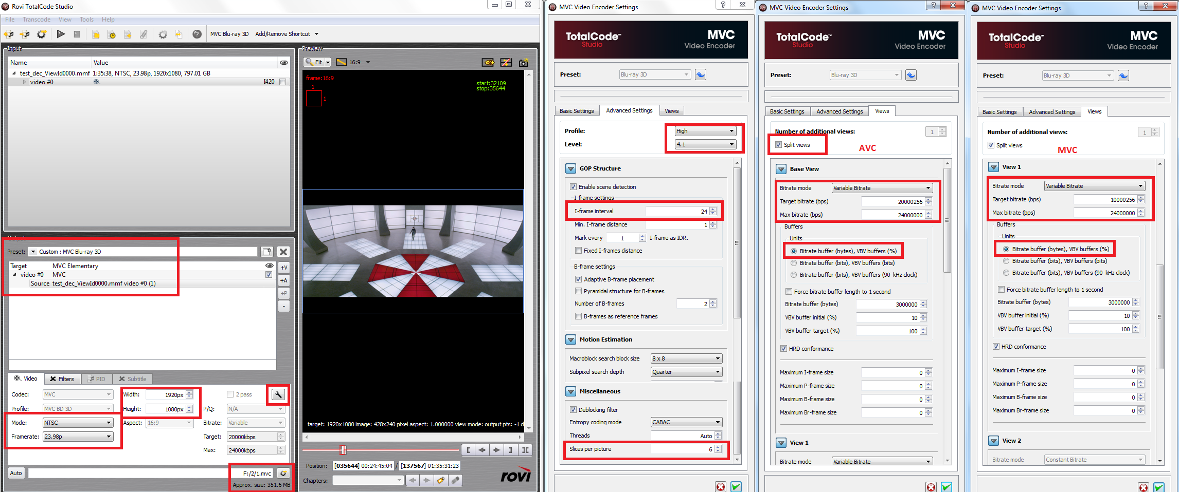

TotalCode Studio ребят ну подскажите как 3D mvc модуль там включить
в TotalCode Studio 3.2 - нет 3D(MVС). пробуй в 2.5
Настройки
Смотри при открытии выбираю мой avc фаил тут же он мне предлагает открыть для второго глаза это же фаил. Это правильно?
первым выбрать файл MVC
вторым AVC
при открытии MVC он показывает окошко с двумя точно такими же файлами MVC и варианты выбрать AVC нет.
вот
сорри, неправильно я обьяснил :slight_smile:
Поменять расширение Левого глаза (AVC) в mvc, получиться 2 файла с расширением mvc
На вход программе подавать сразу 2 файла mvc
Левый глаз всегда первый
