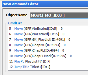

однозначного ответа нет, необходимо видеть всю схему назначения дорожек в диске.
На вашем скриншоте кусок скрипта из МО (наверно firstplay), в котором лишь присваиваются значения регистрам, запускается плейлист 7 и переход на тайтл 1. Что происходит дальше - неизвестно. Нужно смотреть весь проект для понимания.
There is no definite answer, you need to see the entire layout of the tracks in the disk.
On your screenshot, a piece of the script from the MO (probably firstplay), in which only the values are assigned to the registers, the playlist 7 and the transition to the title 1 are started. What happens next is unknown. You need to watch the whole project for understanding.
