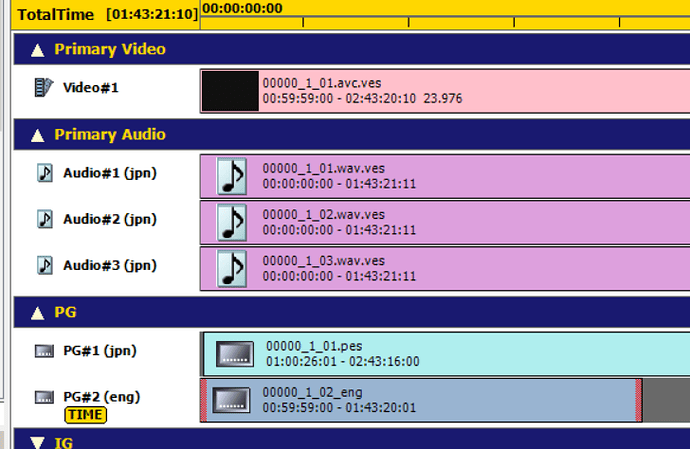

I’m having an issue with the english subs added to a bluray. They are out of sync and i’m not sure what i’m doing wrong in the scenarist software version 8. The MUX was completed successfully.
Info : BDNImport completed.(C:\Users\xyz\Desktop\xyz\output.xml)
Info : C:\Users\xyz\Desktop\abc\BDReauthor Output\solution\xyz\00.00.0000\Encode\00000_1_02_eng.pes Encoding was completed.
Info : Clip: Clip#0, 00000_1_02_eng offset and duration have been adjusted to match the video stream.
У меня проблема с английскими субтитрами, добавленными к блюрею. Они рассинхронизированы, и я не уверен, что делаю неправильно в программе scenarist версии 8. MUX был успешно завершен.
@SpawN,
в восьмерке очень неудобно сделано добавление субтитров. Рецепт исправления описал чуть выше bbcby. Надо обнулить время старта видео.
post105149
It is necessary to reset the time of the start of the video.
I tried deleting the video from the clip editor but i’m receiving the error code below. The bluray disk comes with japanese subtitles. Do i have to delete the subtitle from clip editor and data tree as well and then load the xml file once again to fix the timings?
Error : It is not possible to remove Video stream from Clip, because the first PlayItem (ID:1405 Name PlayItem#1) which is referenced by SubPlayItem in PlayList (ID:1400 Name: PlayList#0) has the Clip, Please remove the SubPlayItem (ID:1403 Name SubPlayItem#1) previously.
Warning : Clip: Clip#0, 00000_1_01.pes offset could not be set to video stream.
Я попытался удалить видео из редактора клипов, но получаю код ошибки, приведенный ниже. Диск bluray поставляется с японскими субтитрами. Должен ли я удалить субтитры из редактора клипов и дерева данных, а затем снова загрузить xml-файл, чтобы исправить тайминг?
Ошибка: Невозможно удалить видеопоток из клипа, потому что первый PlayItem (ID:1405 Name PlayItem#1), на который ссылается SubPlayItem в PlayList (ID:1400 Name: PlayList#0) имеет клип, Пожалуйста, удалите SubPlayItem (ID:1403 Name SubPlayItem#1) ранее.
Предупреждение: Клип: Clip#0, 00000_1_01.pes смещение не может быть установлено в видеопоток.
У вас в тексте ошибки всё расписано:
это, скорее всего, PopUp menu. Удалите его из плейлиста, сделайте, что необходимо с клипом, потом вернёте обратно в плейлист.
this is most likely PopUp menu. Remove it from the playlist, do what is needed with the clip, then return it back to the playlist.
Да, можно так. Вам надо синхронизировать старт с новым временем старта видео. Также надо восстановить чаптеры в плейлисте.
Yes, you can do that. You need to synchronize the start with the new start time of the video. You also need to restore the chapters in the playlist.
