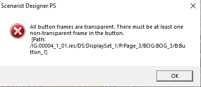

Я так понимаю в фотошопе проект сохранять в Ies формате?
Вот такая ошибка
Нет в фотошопе сохраняете все картинки в png, импортируете их в IGEditor и там уже сохраняете в ies.
Вы определитесь. Если работаете в IGeditor, то, как сказал taurusus сохраняете в фотошопе в обычный png и дизайнер в фотошопе не трогайте.
Если хотите заменять прямо в сценаристе, то используйте дизайнер для экспорта проекта.
п.с. ошибка экспорта в дизайнере говорит о том, что у вас кнопка с полностью прозрачными картинками. Такое бывает, если собрано в других программах. Скорее всего это dummy button.
