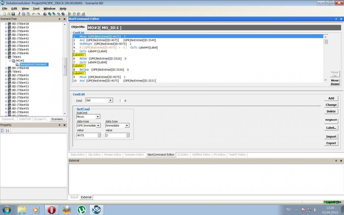

Извините, но не совсем понятно где искать в сценаристе эту команду. Если можно, то по подробнее пожалуйста.
Alex_Rock, Могу ошибаться так как опыта мало, но если, что то меня поправят. Может быть нужно зайти во вкладку ScenarioTree, затем в FirstPlayback нажать на плюсик потом ещё раз на плюсик, а потом мышкой 2 раза кликнуть по NavigationCommand и вправой части NoviCommand Editor. Вот тут будет большой перечень команд он прям отображен списоком в столбик. Как раз там и нужно глядеть подобную команду. А также повторить последовательность операций уже с TopMenu, которое расположено ниже FirsPlayback и тоже самое в Title#1 и посмотреть эту команду там. Все эти три раздела открыть и посмотреть в каждом весь список команд. Выглядит это примерно так:
Означает, что по умолчанию начинает играть первая аудио дорожка, а субтитры выключены. Ну как то так.
Либо кнопки в меню, либо в МО, иногда и там и там. Ищите где и как назначаются потоки, команда SetStream. Номера потоков могут быть указаны как числа или как GPR()

Денис Пирожков, Спасибо за наводку, но у меня нет этой команды в списке. Перерыл весь раздел,нету!Может потому , что диск на Джаве?

Тут уже проблема, что диск на Джаве. Мы то думали что он собран в HDMV.
Что ж, будем думать, как решить вашу проблему. Нужно будет ковыряться в классах.
Два остальных пункта работали, а этот где указывать нужно файл палитры отказывался работать. Мучался и намучился уже и переустанавливал плагин, а не хочет работать. Ошибку свою нашёл сам и решил, по всей видимости на меня в зашёл благодатный огонь :smile_ay: Только не смейтесь я ведь ещё учусь и не знал, о таком нюансе, но теперь буду знать и запишу себе в записульки БОЛЬШИМИ БУКВАМИ, ЧТО ТАК НЕЛЬЗЯ ДЕЛАТЬ: C:\Users[u]Денис[/u]\Desktop\DUBBED запретить кириллицу в названиях папки.
Alex_Rock, Да дело пахнет керосином. Ява есть Ява как правило в них навигацию нельзя исправить. Я знаю только один вариант, это изменить дорогу по умолчанию. То есть при запуске диска играет дорожка которую вы сам выберите. Нужно найти файл streams.xml в паках диска и открыть его блокнотом там должна быть такая строка <audio-stream-default>0</audio-stream-default> вот ноль исправляете на другую цифру т.е. номер по порядку потоков аудио к примеру 2, это означает, что по умолчанию воспроизведётся 2-ая дорожка. Исправили и сохранили файл. Перед исправлением лучше сделайте копию этого файла оригинала, а то мало ли как Ява себя поведёт. Если я что-то упустил или неправ, то наши парни меня накажут и исправят всё. :smile_al:
Тогда можете прекращать поиски команды SetStream. Если в папке jar нет настроечных текстовых файлов, то ничего не сделаете. Можно только подменить одну дорожку другой.
