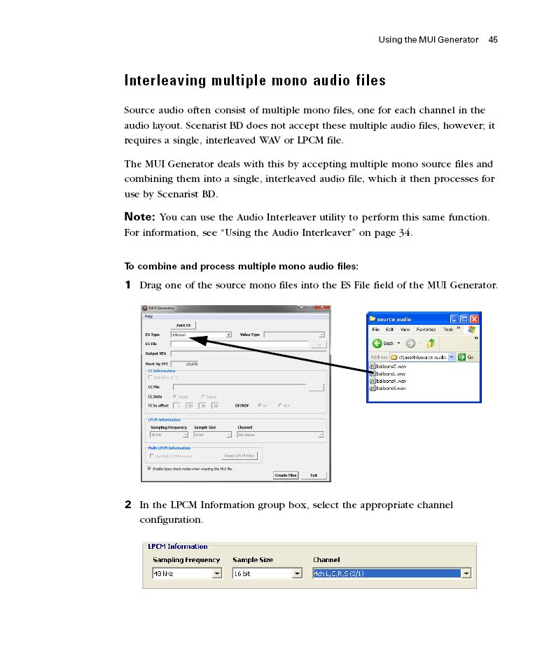

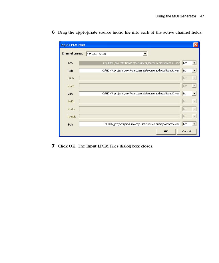

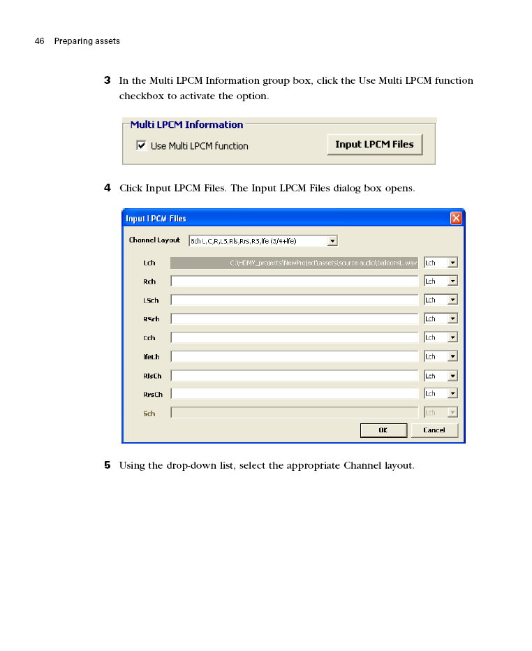

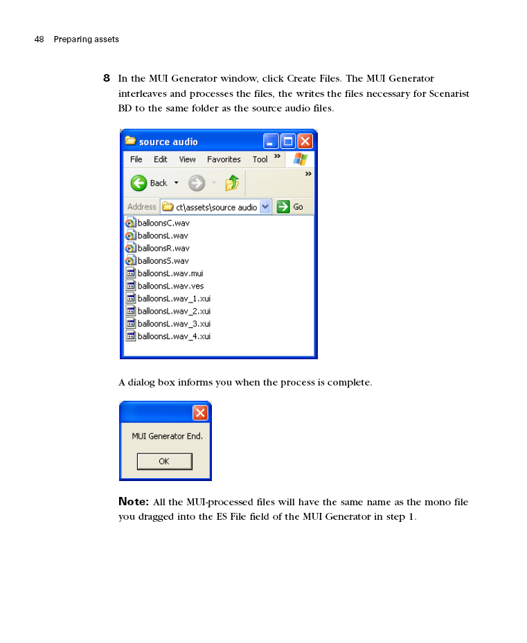

Или попробовать самому разложить многоканальный wav на отдельные каналы, и потом сделать “комплексный файл ves” для шести отдельных. Но, это, почему-то не всегда получается (((
Я так понимаю, это делается как описано в мануале по сценаристу на страницах 45-48
Работа с моно каналами
