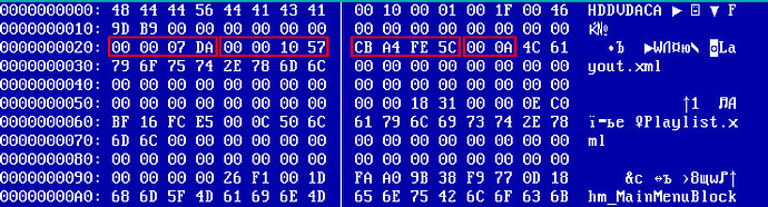

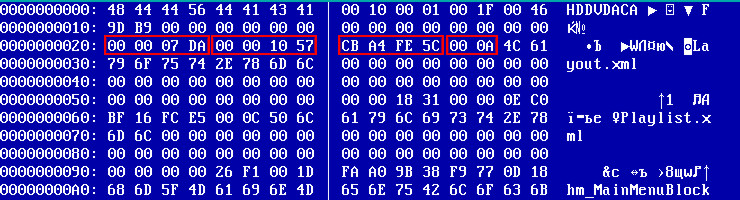

А вообще обычный raw-архив (смещение, размер, CRC, размер имени файла, имя файла).
Фишка не в архиве, а в том, что оттуда вытаскиваются файлы (если не подзабыл) *.nbi, с которыми ничего не сделать.

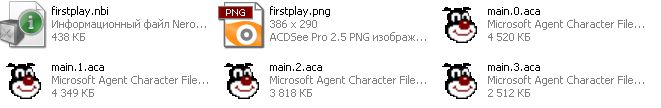

Не знаю есть ли подобные файлы в этих архивах АСА, но этот файл есть и отдельно. Он находится рядом со всеми АСА в общей папке.

Но раз уже есть файл .nbi, то можно начинать ковырять его, а не бороться с архивом.

По поводу .nbi ну коль ДВДлоджик сказал, так видимо ему тоже не удалось это сделать, наверняка сам ковырялся в этом. И кстати откуда информация что именно там картинки?
