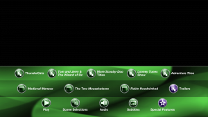

Кстати навскидку никто не вспомнит название фильма или диска от ВорнерБразерс в котором страница с меню была бы заполнена на всю площадь т.е. на 1920х1080. Пример такой страницы ниже.
Ищу меню от них именно где страница у них на весь экран. В данном случаи фон тёмный и мне не совсем удобно из него сделать себе похожую страницу, плохо видно переходы и так далее. У ВБ много менюшек на разные цвета, вот мне бы что-то по светлее нужно, но обязательно, чтобы страница в таком меню была на весь экран. Задний план нужен просто.

Насчёт картинки меню от ВорнерБразерс, то я же просил другие фильмы или диски. А тот файл я и сам знаю с какого он диска :smiley: он тёмный и поэтому мне нужна подобная страница по светлее фоном. К примеру ту картинку которую показал foxGmalder она конечно посветлее, но мне она не подойдёт. Там нет того, что мне нужно. Внимательней посмотрите на мою картинку, которую я показал и поймите меня правильно, что мне нужно. Я же сказал задний план нужен, то есть 1920х1080 на всей этой площади задний план должен быть однородный, не знаю как словами выразить если будет понятней, то все эти разводы это и есть фон он же и есть задний план, бэкграунд. Передний план это кнопки, а если их отбросить то останется то, что мне нужно задний фон, все вот эти разводы и переходы. Я что зря картинку размещал, повнимательней товарищи, повнимательней :).

Я не очень дружу в фотошопе, точнее сказать вообще плохо там себя чувствую, поэтому и хочу найти готовое меню на диске с нужным мне фоном. Главное чтобы он был посветлее, этот сильно тёмный я не вижу там переходов, и много чего ещё. Тёмно там :(, светлее надо, тогда уже его и буду затирать все эти кнопки, и вот тогда уже можно пытаться восстановить оригинал всех этих разводов и так далее. Ну вот как-то так, светлее надо, светлее…
Дадите мне этот темный фон с Гравитации я вам сделаю светлее

“Битва Титанов” не подходит. Сань, ты точно понял что мне нужно? Смотрел менюшку от “Битвы Титанов” там не то меню, даже если его сделали ВорнерБразерсы. Я же скрин показал, какое меню мне нужно именно такое и никакое больше. Другие варианты давай, только если точно на 100% уверен, что там есть то, что мне нужно. Смотрим мой скрин и только после понимания его и глубоко осмысления можно мне помогать, а без осмысления всё в пустоту.
Хотя ладно не надо, я чувствую что зря даже скрин показал, все советы не к месту и дальше ещё хуже будет. Вот всегда так на форуме просишь одно а тебе дают другое. Лучше не просить. Всё закрываю свою просьбу, сам найду.
Что значит “не то”? Отличается цветом кнопок и бэкграунда. Это меняется в фотошопе “на раз-два” , может, на “три-четыре” ))). Я тоже плохо знаю фотошоп, но основные действия надо знать, иначе как ты будешь вообще делать меню? А уроков в сети навалом
Самый простой для бэкграунда: берёшь картинку с жёлто-коричневыми бекграундами, создаешь пустой слой, располагаешь его сверху слоя с бэкграундом. Заливаешь пустой слой зелёным цветом и выставляешь для слоя режим наложения color (цвет). Всё. Не понравился результат - немного меняешь цвет заливки, потемнее, посветлее и т.д.
Вот ещё валяется у меня псд-шка от какого-то мультика. Экспортирована из IG
