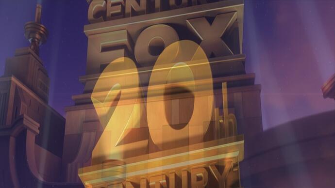

Обращаюся к опытным пользователя программы Scenarist BD может кто нибудь объяснить что из себя представляет эффект картинка в картинке или показать наглядно на видео. И как он формируется в программе автоиинга

@kinor, в документации Сценариста всё расписано. Там не сложно. Надеюсь соберусь с мыслми и силами и добавлю в тему описание.
В кратце:
PiP - видео 720х480 или 720х576 регистрируется в сценаристе как вторичное видео, добавляется в клип и муксится с первичным видео или в плейлист и муксится отдельно. Представляет собой дополнительное видеоокно в углу (или любом другом месте) экрана, которое можно включать и выключать.
Таких вторичных потоков может быть несколько, они могут так же разворачиваться на весь экран (на скриншоте видно кнопки управляющие этим процессом). Возможно добавление HD и FullHD вторичных потоков, но аппаратные плеера могут воспроизводить лишь SD вторичные потоки. Существует синхронный PiP - воспроизводится синхронно с основным видео и асинхронный PiP - при включении он воспроизводится всегда с начала независимо от времени воспроизведения первичного видео, но опять-таки аппаратные плеера c асинхронным PiP`ом не справляются.
