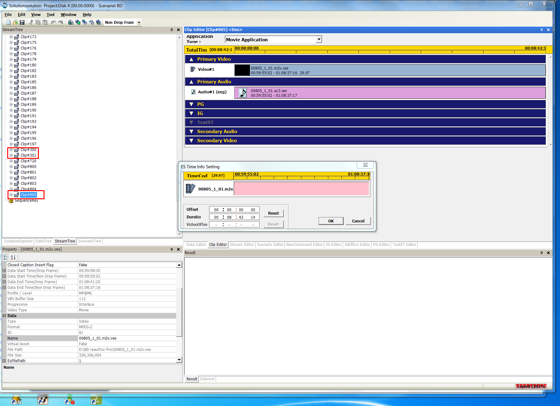

Привет. Вопрос такой - нужно уменьшить размер блюра, не влезает на болванку. Решил уменьшить(убрать) три клипа доп. материалов. Это 00300, 00301 и 00805 m2ts. Разобрал, а дальше не могу сообразить
Их можно обрезать в сценаристе? И вообще, как это сделать корректно, чтобы диск потом не зависал при случайном нажатии кнопок вызова доп. материалов?
P.S. Пробовал сделать новые обрезанные клипы через тсмуксер и заменить их (m2ts и clip) в диска. Результат - зависание диска при нажатии кнопок доп. мат.
@krat11, в секции Duration поставьте нужное время.
Сколько я поставлю столько сценарист и оставит от клипа?
Да, отрезано будет физически, так же в этом окне можно мышкой уменьшить продолжительность, хватайте за правый край и тяните.
