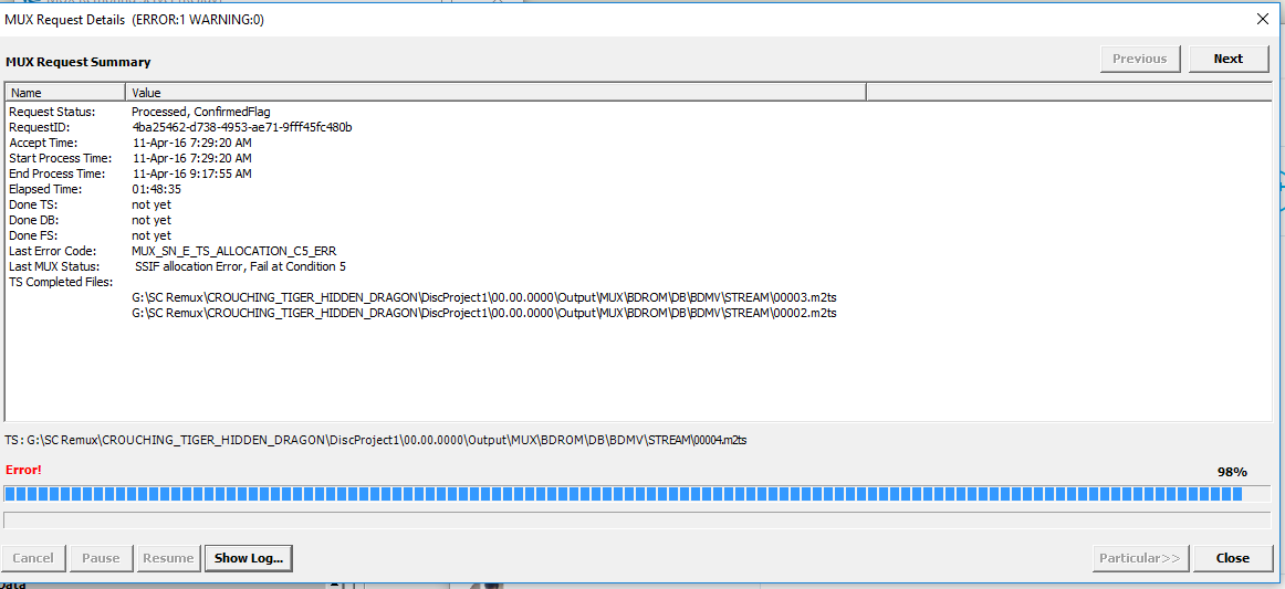

При сборке в Scenarist происходит такая ошибка.
Помогите разобраться.
уменьшайте битрейт. Пункт 3 фака
