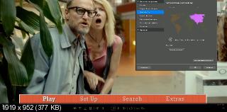

@Freedonor,
У меня было такое, я сделал так.
<REGION_CHECK_REQUIRED>1,2,4</REGION_CHECK_REQUIRED>
<REGION_TO_CHECK_FOR>1,2,4</REGION_TO_CHECK_FOR>
после этого всё работает, поможет ли вам?
К сожалению не помогло.
@Freedonor,
Этот же блюр здесь в открытом доступе, правда закачка почти не идёт,
попробуйте скачать папку джар может там исправлено.
@taurusus, Все та же история.
Скачал джар, поменял, но так же стоит код.
Значит, защита стоит на уровне BDMV. В MovieObject прописано, что если не соответствует региону, то выходим в заголовок где и стоит “этот безграмотное видеофайла”.
Я на немецких блюрах снимаю защиту с помощью BDedit. Вначале прохожу по всем пунктам на закладке BDMV и убираю region code, а затем перенаправляю стартовое воспроизведение на следующий после “региональной заставки” плейлист. Если и это не помогает - удаляю тайтл с видео “региональной заставки” а затем перенаправляю стартовое воспроизведение.
Всем спасибо! Видимо не судьба.
Возможно и так. А возможно и нет. Скинь index и MovieObject,
гляну на досуге. Ни чего не обещаю, но попробую.
Я снимаю так:
<REGION_CHECK_REQUIRED>1</REGION_CHECK_REQUIRED>
<REGION_TO_CHECK_FOR>0</REGION_TO_CHECK_FOR>
Не надо автоматом и А, В, С. Отмечайте пункт Спрашивать каждый раз и только когда AnyDVD вас спросит об этом, выберете пункт, например А (отмечать можно любой).
PS: Папку AACS добавляли в образ? Без неё региональную защиту AnyDVD не снимет.
Этой папки изначально не было. Только BDMV, CERTIFICATE и disc.inf.
После этого воспроизводится перестало. Плеер TotalMedia Theatre 3 напросто слетает.
@Freedonor,
После AnyDVD папку AACS из блюрей удаляем.
добавь еще пустую папку AUXDATA
иногда PowerDVD не играет без неё
А теперь скинь папку JAR, гляну ещё там.
В этих ни чего не нашёл, чисто.
@Freedonor,
Пытаюсь скачать, но закачка вообще не идёт, можешь скинуть Всё кроме самого фильма и доп материалов?
Вот ссылка:
@Freedonor,
Держи решение, как оказалось всё очень “просто”
В папке Wilson.2016\BDMV\JAR\88888
в файле startup.properties дописать наш регион С
regions
Description:
The open regions for this disc.
Required: Yes
Acceptable Values: a, b, c, or a comma separated list of these (e.g. a,b or a)
regions=a,b,c
и ещё не забывай
Спасибище! Все получилось!!!
Правильно, её удалили когда копировали диск. Папку AACS можно взять с любого диска после сборки Сценаристом. Скопировать куда-нибудь на жёсткий диск и использовать по мере надобности. Ещё раз повторю, если этой папки не будет в образе, AnyDVD региональную защиту не снимет. Но это конечно на тот случай если в папке JAR нет в явном виде указания на регион в одном из текстовых файлов. В этом случае всё гораздо проще.
