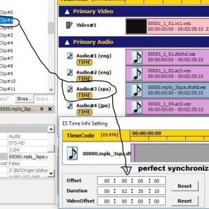

Может быть, мне нужно добавить свой новый трек в Scenarist с подразделениями, сделанные в аудио, если да, то какая утилита позволит мне последовательность в точных точках деления (возможно hd_splitter де dvdlogic) и как импортировать их потом правильно в Scenarist?
Perhaps I need to add my new audio track in Scenarist with the splitting made in the audio, if so, what utility will allow me to sequence in the exact split points (maybe hd_splitter from dvdlogic) and how to import them properly into Scenarist?
Да, надо делать отдельный трек для каждого клипа.
Не уверен, что сможете порезать точно в какой-либо программе (HD-splitter, delayCut, eac3to). Но можете попробовать.
Обычно, я декодирую в wavs, подгоняю под каждый отдельный клип в Audition , потом кодирую каждый кусок отдельно в нужный формат.
Yes, you need to make a separate track for each clip.
I’m not sure that you can cut it exactly in any program (HD-splitter, delayCut, eac3to). But you can try.
  • Usually, I decode into wavs, customize for each individual clip in Audition, then I encode each piece separately in the desired format.
@shtift спасибо за указания. Я постараюсь, но я вижу сложным. Уверен, что там должен быть способ с какой-либо программой подходит для работы с seamless.
Thank you for the indications. I’m going to try but I see it complicated. Sure that there must be a way with some suitable program to work with seamless.
No need to cut audio to pieces, you can use your full audio track as is, you just need to add it to corresponding clips shifting the start and end time accordingly. Look at the picture. For the first clip set audio duration according to video duration (double click the audio track in Clip window and set Duration), for the second clip set audio Offset equal to the end time of the first clip and Duration again according to video duration, etc.
Нет необходимости резать трек на отдельные части. Достаточно в “Сценаристе” выставить время начала и конца трека в соответствии с фрагментами видео (всё на скриншоте): конец трека в первом фрагменте выставляется согласно продолжительности видео, это же время берётся за начало трека для второго видео, т.е. Offset, а в поле Duration снова вбивается продолжительность согласно видео. И так далее.
@tuzik Черт возьми, эта структура никогда не умела нападать на нее, и, наконец, я увидел свет, все, как вы сказали. Большое спасибо!!

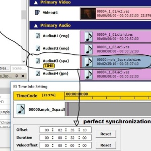

К сожалению, этот фильм имеет много плейлистов с большим количеством клипов в каждом из них, и многие из них разделены в разных плейлистах, и было необходимо отредактировать много клипов, не включенных в основной фильм, чтобы сохранить ошибки “STN_table”/" недопустимое условие подключения" и так далее. Как только закончили делать все ремультиплексирования, играла… в 3-м разделе аудио (clip9=00009.m2ts) не синхронизируется хорошо (он начинается снова в начале фильма), я не мог найти причину, попробовал разные вещи, но без успеха. Ошибки эскиз –> Клип1 (00:02:35:10) ок –> Clip4 (00:00:32:00) ок –> Clip9 (00:02:49:06) рассинхронизация (очень странно, она начинается в начале фильма)
Holy crap, this structure never knew how to attack it and finally I have seen the light, everything as worked like you said. Thanks so much!!
Unfortunately this movie has a lot of playlists with a lot of clips in each one and many of them shared in the different playlists and it has been necessary to edit many clips not included in the main movie to save errors of the “STN_table”/" Invalid Connection condition" and so on. Once finished doing all the remux, played it and… in the 3rd division of audio (clip9=00009.m2ts) doesn’t synchronize well (it starts again at the beginning of the film), I couldn’t find the reason, tried different things but without success. Error sketch –> Clip1 (00:02:35:10) Ok –> Clip4 (00:00:32:00) Ok –> Clip9 (00:02:49:06) out of sync (very weird, it starts at the beginning of the movie)

Как только я играю фильм в минуту 00:03:07.604 (Clip9) звук полностью не синхронизированы без каких-либо известных причин для меня. Ситуация расстраивает.
Once I play the movie in the minute 00:03:07.604 (clip9) the audio is completely out of sync for no known reason to me. Very frustrated situation. :smile_bl:
Экраны справки
Reference screens
For Clip#9 set Offset according to the end of Clip#4: audio should start at 00:03:07:10, set Duration according to the length of video in this clip (i.e. 00:06:55:21) and so on.
Началом аудио в клипе 9 должен быть конец аудио в клипе 4 (т.е. 00:03:07:10), продолжительность - согласно длине видео (т.е. 00:06:55:21) и т.д.
@tuzik, Потрясающие. Я не знаю, сколько часов блуждает с этим … Все работает так, как должно. Большое спасибо. :smile_az:
Awesome. I don’t know how many hours of rambling with this… Everything working as it should. Thank you very much.
