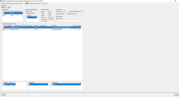

@Chivas,
Hi
Where you can get the new Bdedit program version for UHD.
Thank you
Привет
Где вы можете получить новую версию программы Bdedit для UHD.
Спасибо

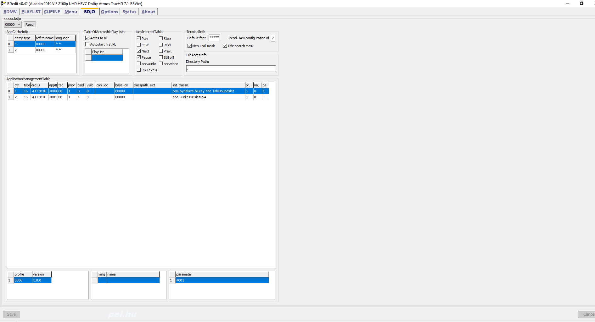

Hi
You can free space in your inbox. I can not send message.
Вы можете освободить место в вашем почтовом ящике. Я не могу отправить сообщение.
Привет
Спасибо
