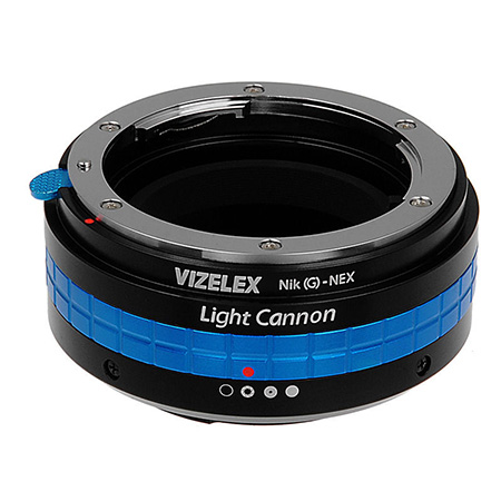

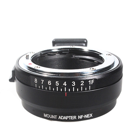

есть ли переходник sony NEX E- nikon F ?
а то камера sony a7 очень привлекательны, интересно можно ли поставить никонскую оптику
Можно. переходники есть на любую оптику.
@OlgaMt, благодаря короткому рабочему отрезку, на А7ХХ можно ставить практически любые стекла. Переходники есть под все что угодно. Правда, часто без управления диафрагмой, резкостью и без записи данных объектива в EXIF, но и это не есть проблемой (ручной фокусировки во многих случаях хватает).
Это точно!
Даже появился более “продвинутый” с точки зрения механической регулировки диафрагмы для объективов никон серии G, которые идут без кольца диафрагмы.

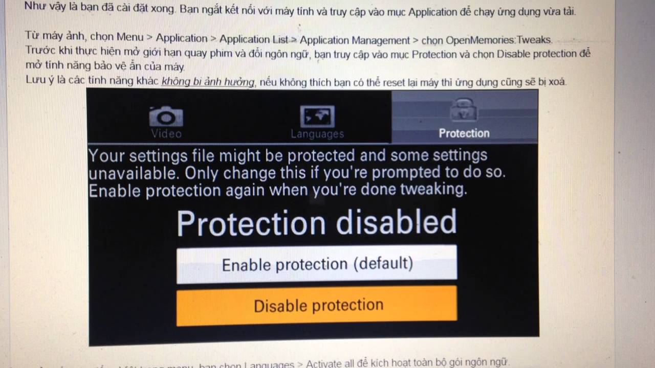

Просмотревроликвыложенный Гариком (персональная благодарность ему) понял, что на наших соньках можно разблокировать ограничение 30 минут по записи, а также разблокировать все языки меню.
Нашел я этот форум и тему:
Нашел откуда скачать:
А дальше не знаю как правильно это все переварить?
Кто может объяснить как правильно все сделать, что бы не наломать дров?
В сети нашел некоторую инфу.
Принцип в том, что на камеру устанавливается апликация (приложение) OpenMemories-Tweak. Далее посредством этой апликации делаются изменения. Эти возможности были уже запрограммированы производителем только у обычных пользователей не было доступа к данному меню. Поэтому речь не идет о грубом вмешательстве в программное обеспечение камеры.
Вот инструкция по установке апликации OpenMemories-Tweak
  1. Запускаем IE (если на Windows) или Safari (если на Mac OS X)
  2. Идем сюда https://sony-pmca.appspot.com/apps
  3. Подключаем камеру по USB.
  4. Включаем камеру.
  5. На открывшейся страничке в браузере жмем OpenMemories Tweak
  6. В сером окошке “Log” должны появиться две строки:
Loading plugin
Plugin loaded
Если появилась только одна строка, значит надо поставить на компьютер приложение Sony для подключения камеры. Скачиваешь его отсюда и ставишь: https://sony-pmca.appspot.com/plugin/install
  1. После того, как получено две заветные строки в окошке “Log”, жмём кнопку “Get camera info”.
  2. Если всё ОК, то в окне “Log” не будет никаких сообщений об ошибках (Error). Если есть хоть одно сообщение, начинающееся со слова “Error:”, значит что-то пошло не так.
  3. Если ошибок нет, жмём вторую кнопку “Install OpenMemories Tweak”
  4. Опять смотрим в окошко “Log”. И опять не должно быть ошибок. Загрузка займет секунд 10-15.
  5. После того, как процесс завершился (“Task finished”), отсоединяем камеру от компьютера. Выкл-вкл. И идем в приложения. Там будет новая иконка OpenMemories Tweak
Инструкция конечно не идеальная, но это то что на данный момент есть.

Ну что, ребята, прошился!
Полет нормальный.
После установки появилось лого софтинки:
Ну и в ней уже доступные опции (охо-хоооо))))))
Теперь буду проверять на практике! Сейчас поставил запись в 4К, посмотрю сколько запишется в итоге. На флешке возможно записать с текущим объемом около 2 часов. Правда, боюсь, тушка сообщит о перегреве, т.к. помимо 4К стоит переходник на кенон, а он нагревает девайс немного).
Гарик, а еще интересно другое - как при нагреве матрицы меняется картинка. Если есть возможность поставить камеру в закрытом от дневного света помещении (чтобы ББ не менялся) - было бы супер!!!
Ну что, парни, тест пройден! Флешка забилась “под завязку”, файл размером 104Гб и продолжительностью 2ч26мин. Фотик НЕ ВЫКЛЮЧИЛСЯ от перегрева. Правда не скажу, появлялась ли индикация о повышении температуры, т.к. рядом не находился.
