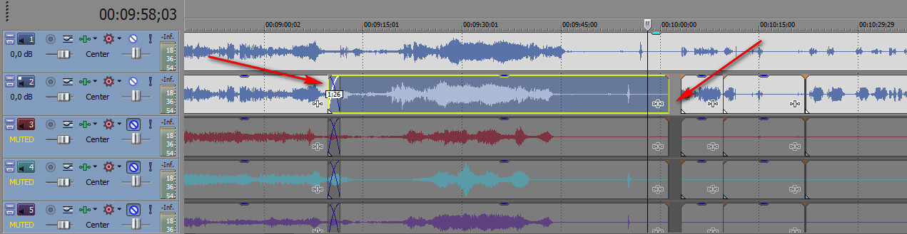

Синхронизировал дорожку в Sony Vegas 13, сперва по пикам начало и конец дорожки, потом делая резки, слева на права, то есть к направлению конца дорожки. Когда синхронизация завершено, перепроверяю дорожку и вижу такое:
Раньше такого вроде не было. 6 каналов сгруппированы вместе то того как делал резки, синхронизирую центр с центром оригинала. Подумал что случайный сдвиг, потом увидел это в нескольких местах, в некоторых совсем большие разрывы, сделал заново, перепроверяю, опять тоже самое, и так 3 раза. В чем тут дело? Как фиксировать эти разрывы? Или проблема в Вегаса?
Слушайте, ну видно же что вы там сами что то намутили. Причём тут Вегас? Что намутили не знаю. Предположение одно, микс произошёл в месте разреза тогда, когда синхронизировали конец дорожки.
Не надо так делать. Синхронизируйте всегда последовательно от начала в конец и никогда не будет таких проблем.
PS: Ну и по центру я бы не советовал синхронизировать. Там же голос, а он в оригинале и переводе всегда разный. По левому или правому фронту намного легче и правильней будет делать.

То есть не тянут дорожку а всегда делать резки?
@Nikola_Tesla,
У вас какая задача стоит? Подогнать дорожку с одной fps или разными? Если разные, то сначала растяните, сохраните, а потом можно резать (если потребуется резать после растяжки). Не нужно пытаться делать всё и сразу одновременно. Можно банально запутаться и не уследить как в вашем примере. Если частота кадров одинаковая, то правильнее будет только резать. Можно конечно попытаться отдельные участки растянуть в целях экономии времени, но это не правильно. Что бы кто ни говорил, но это халтура.
@BOLiK, Частота кадров одинаковая, задача убрать рассинхрон. Я нашел причину разрыва, получается это таким образом - дорожки между собой сгруппированы, делаю резки от начало к концу, там где резка нажимаю ctrl и растягиваю дорожки чтоб синхронизировать пики, пока все хорошо, но если вернутся к началу дорожки и добавит еще одну резку и растягивать, то после такой растяжки появляться разрыв, проблема в том что вместо того чтоб растягивать, программа на этот раз проста двигает кусок! Это происходит если дорожки сгруппированы! А если убрать группировку то можно добавит резку слева направа сколько хочешь, но тогда придется все остальные тоже вручную делать.
Если убрать группировку после резки на уже отсинхронненые куски, то конечно можно двигать как хочешь. И слева на право и наоборот. Но если справа (в конце) уже отсинхронил, то придётся следить за тем, что бы центр не залез на этот уже отсинхронненый кусок. Или двигать его синхронно центру, что потребует в дальнейшем повторной подгонки. А если в центре будет не один разрез, а с десяток и более? Это только лишняя работа и очень неудобно. Попробуйте делать последовательно с начала и до конца. Увидите как всё упроститься.
