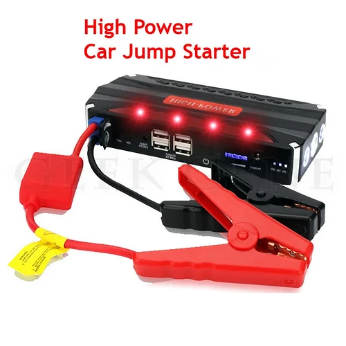

Сегодня вечером постучал в дверь сосед, спрашивает, нет ли у меня зарядного устройства. Забыл габариты выключить, аккум напрочь высосало, а к машине не подъехать. Говорю иди к машине, сейчас выйду и “прикурю” Достаю из сумочки свое волшебное устройство, выхожу на улицу, цепляю к его аккумулятору-у соседа на лице скептическая ухмылка и недоверие. Садись, говорю, заводи!!! Четыре вжика и мотор заурчал. У соседа челюсть отвисла. Сразу же попросил ссылку. Вобще за сезон удивил уже нескольких соседей))) В феврале я заводил свою машину которая стояла три дня с “уснувшим” аккумулятором на приколе при -23. Завелась легко!
вот такая волшебная коробочка
Повезло с соседом - у него была исправная и не запущенная машина. Чаще встречается, что машина не совсем исправна и тогда эта коробочка может и не помочь.
Это соседу повезло со мной-не пришлось на морозе аккум откручивать и домой переть на 5тый этаж.
Я не сервис, мне не встречается. А еще эта коробочка не поможет если закончился бензин или искра в землю ушла или ГРМ порвался. Да много причин, когда волшебная коробочка не поможет. Эх, разучились люди удивляться и радоваться хорошему:)
Это в общем редкость. Чаще сценарий такой.
При холодном запуске выполняется программа холодного пуска. Она заключается в увеличенной подаче топлива при запуске. Стартер включился и секунду, полторы - зависит от температуры, на инжектор идут широкие импульсы. Импульсы пошли, а давления топлива в рейке еще нет. Оно появится через секунду, другую, когда изношенный насос прокачает забитый топливный фильтр, но к тому времени программа холодного пуска уже закончится. Все, приехали. Поступившее в цилиндры в недостаточном объеме топливо не вспыхнет, но свечи зальет. И смазку с поршней удалит. И дальше идут варианты:D
А кому с кем повезло, так Вы, Дядя Сережа, наверняка знаете, что вокруг хороших людей находятся, как правило, тоже хорошие люди:D.
В задачу пускового устройства входит в форс-мажорных обстоятельствах заменить замерзший или подсевший аккумулятор и не более. Все остальное к специалистам.
