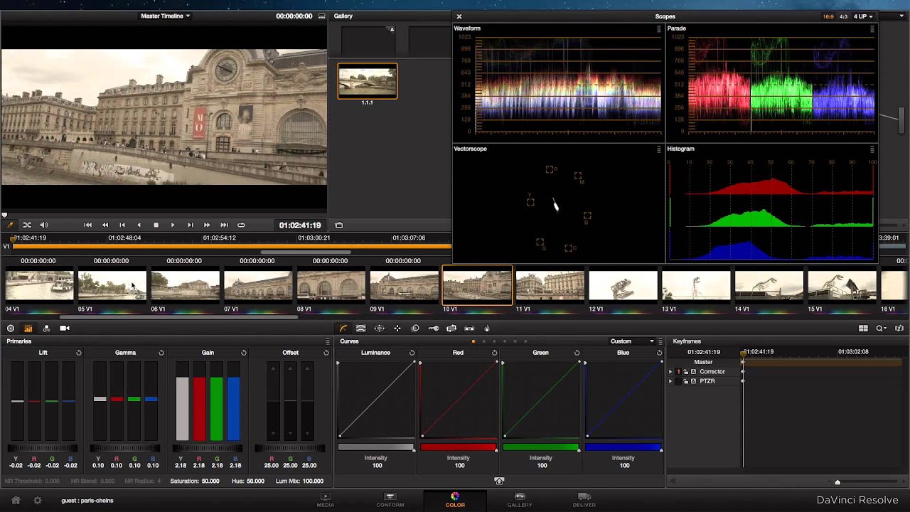

Конкретно открыть файл ххх.MLV прямо в редакторе нельзя, на сколько я знаю. Надо конвертировать в DNG или RAW позволяет это сделать специально разработанный браузер MLV Viewer в нем правой кнопкой на эскиз и выбираешь один из двух вариантов конвертации. Или обычным raw2dng(прямая ссылка). Касательно постпроцессинга,- я придерживаюсь отработанной, проверенной и в первую очередь привычной схемы - конвертация в dng (с помощью одной из вышеперечисленных программ) - импорт в lightroom(правлю ББ, эспозицию и пр.) - экспорт в TIFF 16bit (иногда DNxHD 10bit) - PrPro. Кто привык к AE может сразу открыть dng секвенцию, афтер использует камеру рав, и позволяет в процессе работы возвращаться с редактированию исходника (dng). Вроде так)
На видео ниже представлен рабочий процесс по работе с материалом с Magic Lantern Raw и использованием Adobe Premiere для монтажа. Вам необходимо использовать RawMagic для конвертации RAW в CinemaDNG секвеницию. Создать отдельные папки для секвенций. Импортировать в Da Vinci Resolve, установить настройки проекта, создать прокси файлы, импортировать FCP XML, открыть все в премьере, сделать монтаж и открыть все в Da Vinci Resolve через XML для финальной цветокоррекции.
Небольшая поправка,- RawMagic для тех кто на Mac, тем кто на Винде брать конвертер [b]ТУТ[/b]. Остальное, вроде бы, то же самое.
