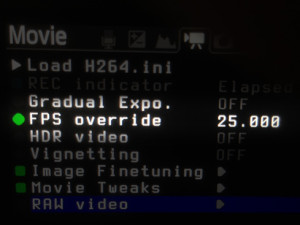

Команда разработчиков Magic Lantern совершила еще один небольшой прорыв. Теперь стало возможным снимать в RAW со скоростью 25 кадров в сек. До этого, напомню, съемка ограничивалась 24 кадрами.
https://vimeo.com/66355682
Где и как это можно пришить чтобы посмотреть? В обычной прошивке такого в меню нет.
