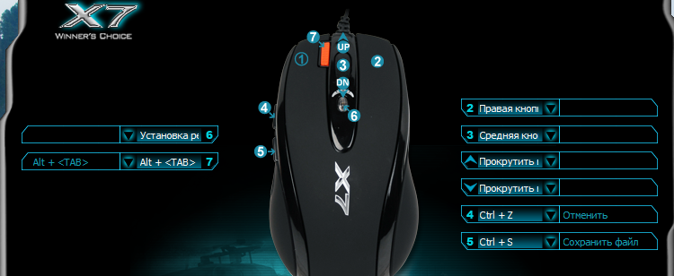

К примеру, я хочу запрограммировать пару дополнительных кнопок/клавиш на клавиатуре или мышке, чтобы ускорить процессы промежуточной записи проекта (сочетание клавиш Ctrl+S) и отмены выполненного действия (сочетание клавиш Ctrl+Z).
Конечно, можно эти действия выполнять и на обычной клавиатуре, либа кликать обычной мышкой по соответствующему месту на экране, но времени и внимания будет затрачено больше, чем при одноразовом нажатии соответствующей запрограммированной кнопки/клавиши.
Проблема в том, что инструкции и разъяснения относительно программирования кнопок и клавиш касаются лишь конкретных игр, а вот сработает ли такой подход относительно работы в видеоредакторе (я работаю в Sony Vegas Pro) - неизвестно:smile_bh:… продавцы-консультатнты ничего толкового ответить не могут:smile_wacko:…

Я приобрел уже мышку A4 Tech Bloody A90 (стоит около 30 у.е., гарантия 12 месяцев), запрограммировал две боковые кнопки и еще одну обнаружил и тоже запрограммировал (нажатие сверху вниз на колесико), итого три кнопки задействовал под свои нужды.
Все работает отлично!
ЗЫ: возможно, со временем, когда разберусь более основательно с настройкой мышки, задействую еще и 3 кнопки переключения режимов “стрельбы”…
Удалось еще немного продвинуться и теперь я задействовал уже 5 кнопок: сохранить, разрезать, откат назад, копировать, вставить - такой набор кнопко-функций существенно облегчил мне работу в Vegas!:smile_ay:
