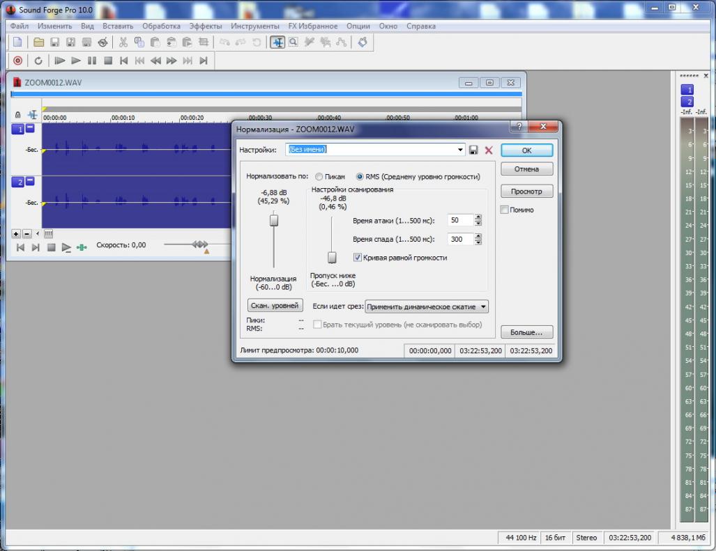

На своём Zoom Н1 уровень записи ставил всегда на минимум,чтоб немного дёргались графики (или как их правильно называют).А затем в Sony Sound Forge Pro 10.0a rus(portable) применял: Обработка-Нормализация с параметрами как на картинке.Звук сам автоматически выравнивается до нормы,убирая перегрузы и поднимая тишину.Порядок действий такой: Закидываем файл-Обработка-Нормализация-далее выставляем параметры как на рисунке-Нажимаем скан.уровней-Ок-сохраняем нормализованный файл. Данный способ помогает мне на Sony FX1 (там как известно звук тихо пишется,так данным способом звук выравнивается за считанные минуты)
