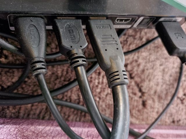

@photik, Вась, вообще никак не маркирован ))))
Шел в прозрачном белом пакете.
Покупал когда то в местном магазине.
Тут прикол в том, что по спецификации типа не больше 5 метров кабель должен быть. Даже с маркировкой.
А тут 20 метров! Я его за шкафом заматывал, чтобы по комнате не валялся ))))
Вот скрин трех подключенных кабелей, чтобы было понятно, насколько провод толще
Есть еще другие кабеля такой же длины, но тоньше, может проведу эксперимент потом. Интересно, как они себя поведут.
