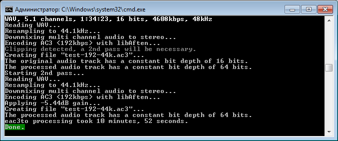

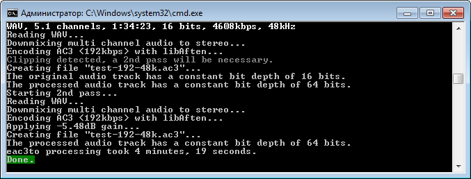

DiKey, вот примеры.
test.wav
General
Complete name : F:\Blu-ray\Strike Witches The Movie est.wav
Format : Wave
File size : 3.04 GiB
Duration : 1h 34mn
Overall bit rate mode : Constant
Overall bit rate : 4 608 Kbps
Audio
Format : PCM
Format settings, Endianness : Little
Format settings, Sign : Signed
Codec ID : 00001000-0000-0100-8000-00AA00389B71
Duration : 1h 34mn
Bit rate mode : Constant
Bit rate : 4 608 Kbps
Channel(s) : 6 channels
Channel positions : Front: L C R, Side: L R, LFE
Sampling rate : 48.0 KHz
Bit depth : 16 bits
Stream size : 3.04 GiB (100%)
test-640-48k.ac3
General
Complete name : F:\Blu-ray\Strike Witches The Movie est est-640-48k.ac3
Format : AC-3
Format/Info : Audio Coding 3
File size : 432 MiB
Duration : 1h 34mn
Overall bit rate : 640 Kbps
Audio
Format : AC-3
Mode extension : CM (complete main)
Format settings, Endianness : Big
Duration : 1h 34mn
Bit rate : 640 Kbps
Bit depth : 16 bits
Compression mode : Lossy
Stream size : 432 MiB (100%)
test-640-44k.ac3
General
Complete name : F:\Blu-ray\Strike Witches The Movie est est-640-44k.ac3
Format : AC-3
File size : 432 MiB
Duration : 1h 34mn
Audio
Format : AC-3
Duration : 1h 34mn
Bit rate : 640 Kbps
Sampling rate : 44.1 KHz
Bit depth : 16 bits
test-192-48k.ac3
General
Complete name : F:\Blu-ray\Strike Witches The Movie est est-192-48k.ac3
Format : AC-3
File size : 130 MiB
Duration : 1h 34mn
Overall bit rate : 192 Kbps
Audio
Format : AC-3
Duration : 1h 34mn
Bit rate : 192 Kbps
Channel(s) : 2 channels
Channel positions : Front: L R
Bit depth : 16 bits
Stream size : 130 MiB (100%)
test-192-44k.ac3
General
Complete name : F:\Blu-ray\Strike Witches The Movie est est-192-44k.ac3
Format : AC-3
File size : 130 MiB
Duration : 1h 34mn
Audio
Format : AC-3
Duration : 1h 34mn
Bit rate : 192 Kbps
Bit depth : 16 bits

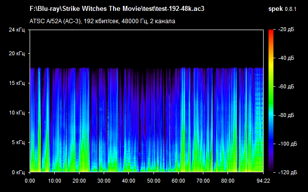

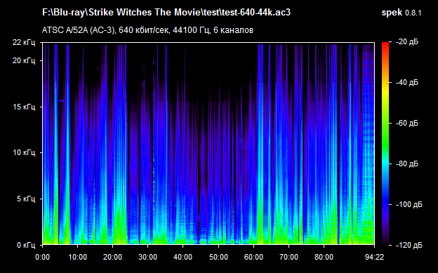

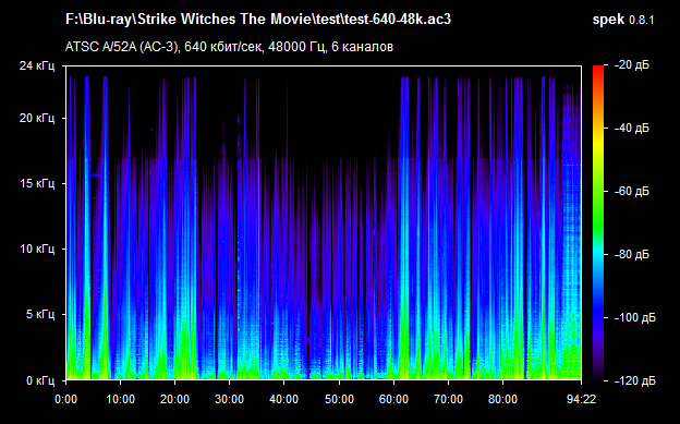

Ниже указаны спектрограммы всех 5-и примеров.
