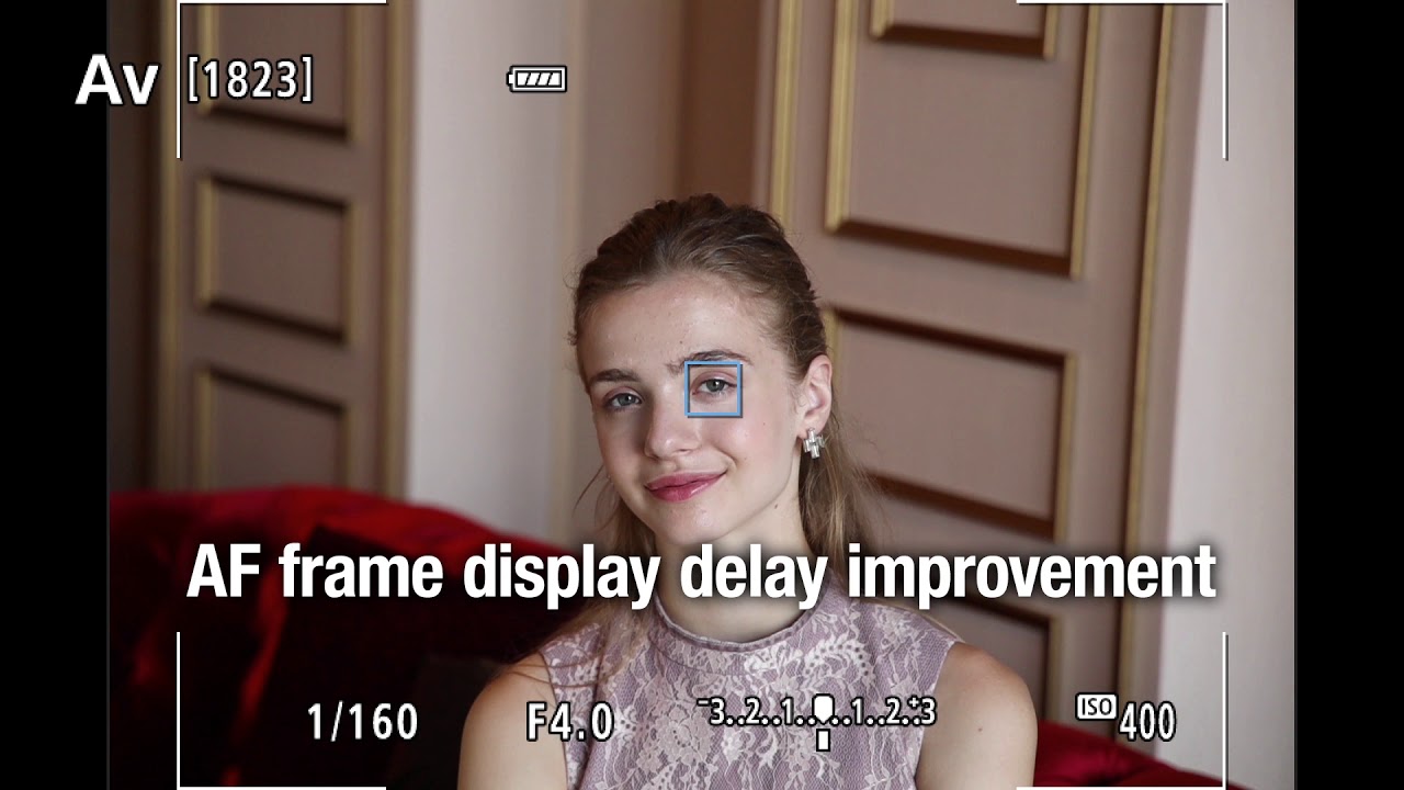

Canon на своем канале YouTube, демонстрирует три основные функции, которые будут добавлены в линейку EOS-R. В дополнение к Eye AF относятся отслеживание объекта / идентификация объекта и задержка отображения рамки автофокусировки.
«Обновление прошивки направлено на то, чтобы добавить обнаружение глаз субъекта, когда объект находится на расстоянии, улучшить общее слежение за рамкой автофокусировки для движущихся объектов, а также улучшить начальное распознавание объекта и начать отслеживание на расстоянии».

  1. Улучшает распознавание глаз Автофокусом (AF) для улучшения распознавания лица и глаз на больших расстояниях.
  2. Улучшенная производительность автофокусировки (AF) помогает камере сфокусироваться и отслеживать небольшие объекты.
  3. Уменьшает время задержки между фактической автоматической фокусировкой (AF) и отображением рамки автофокусировки для изображений в видоискателе или на ЖК-дисплее.
