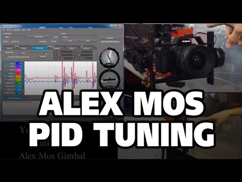

Тут вот есть еще видео по настройке Алексмоса, правда, на английском.

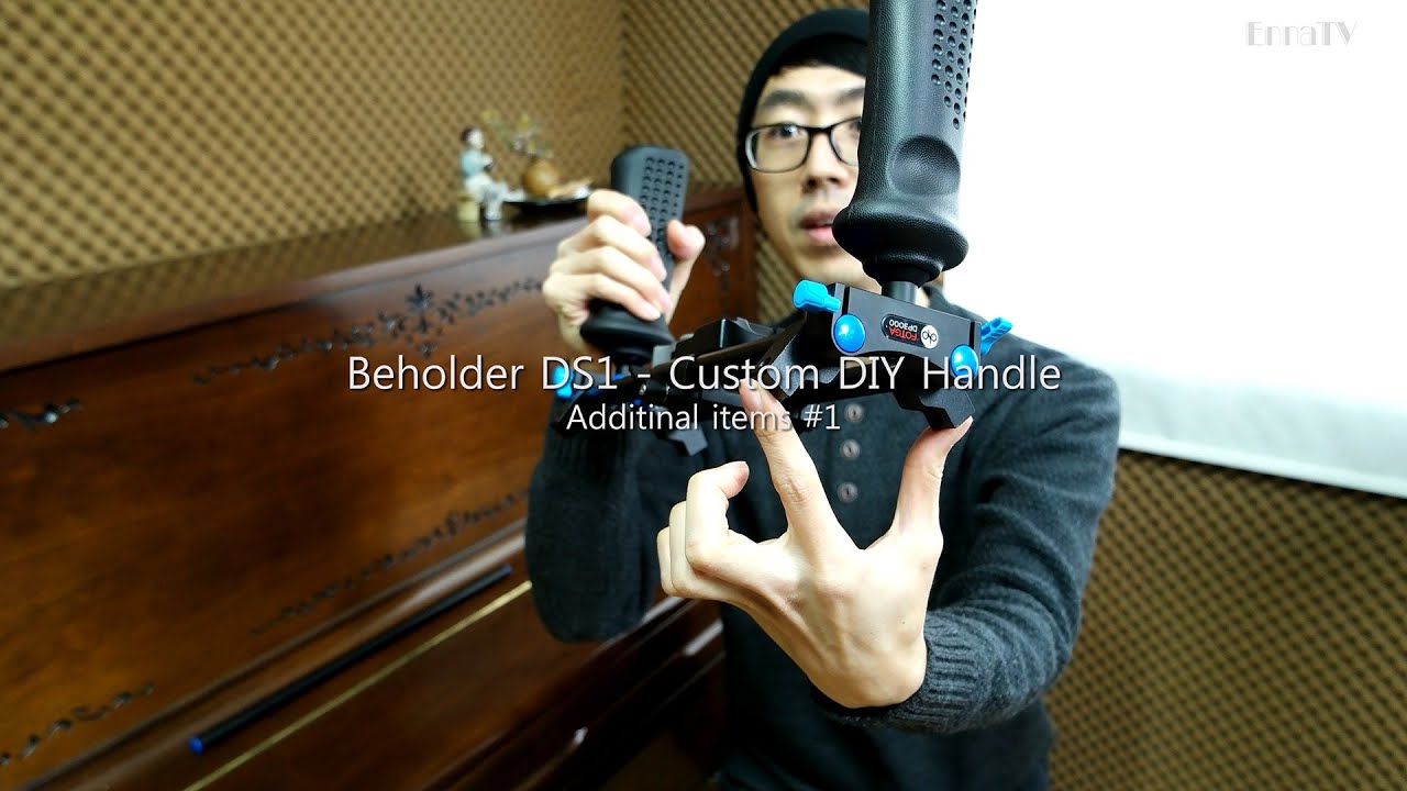

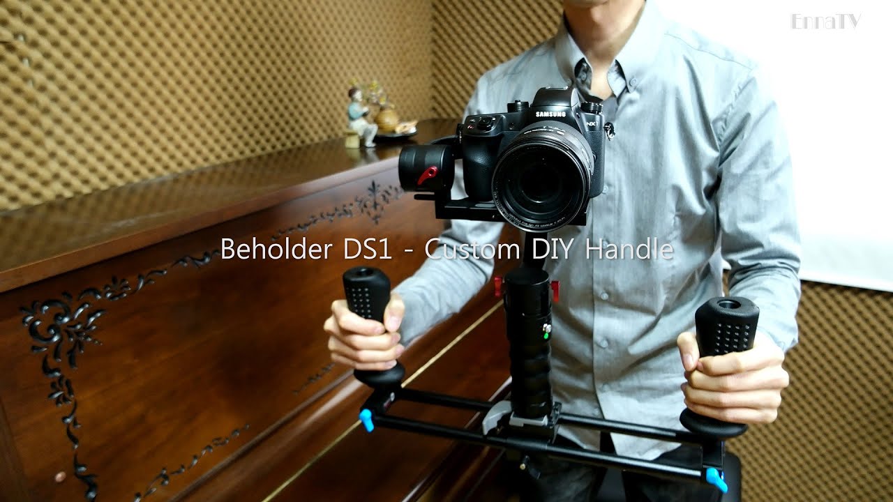

Тут вот очень вежливый китаец, очень вежливо и доходчиво объясняет, как из Beholder DS1 можно сделать почти Ронин! :smiley: Ну, Ронин, не Ронин, но я себе на день рождения заказал этот конструктор, надеюсь, что он меня не разочарует! Под видео разместил все ссылки на составляющие данного усовершенствования!
http://ru.aliexpress.com/item/2pcs-30cm-Length-15mm-Diameter-Black-Aluminum-Alloy-Rod-Rail-Mount-for-Canon-Nikon-DSLR-Camera/32568790861.html
http://ru.aliexpress.com/item/FOTGA-DP3000-Single-Front-Handle-Grip-Rod-Clamp-Rail-Block-for-15mm-Rod-DSLR-Rig/1494080306.html
http://ru.aliexpress.com/item/Kit-saparated-telephoto-lens-kit-large-double-pipe-clamp-15mm-rod-clamp-aluminum-anodized/32221393376.html
http://ru.aliexpress.com/item/5PCS-15mm-Rod-Clamp-with-1-4-Female-Thread-For-Camera-11-Arm-Super-Clamp-Free/902468823.html
Абыдна, да! Вот только-только заказал себе конструктор из предыдущешо поста, который обошелся без малого 7 тысяч рублей, а тут продавец, у которого брал Бехолдер, скинул ссылку на уже собранный девайс
http://ru.aliexpress.com/store/product/Aluminium-Alloy-Stand-for-Beholder-DS1-Gimbal-MS1-DSLR-Brushless-Gimbal-Holder-Free-Shipping-INSTOCK/913837_32611680359.html?storeId=913837
В итоге переплатил 2 с лишним тысячи. Мелочь, но все равно жаба душит! :smile_di:

Сегодня получил последние детали из конструктора, который превращает Beholder DS1 в нечто неожиданное, можно сказать Ronin Lite! :smiley: Ниже представлено первое фото довольного потребителя!
Хотел уже нестись на улицу и делать первые кадры в этом положении, но неожиданно поднялся сильный ветер, поэтому решил подождать подходящей погоды! В общем, как только утихнет буря - ждите очередной тест и впечатления!
