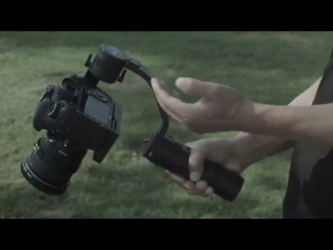

снимал несколько часов. первый час идеально. второй час появились сильные вибрации. предполагаю, что моторы нагрелись. значения как в ролике выше.
буду убавлять)

Могут быть излишние вибрации при использовании лёгких камер. Сегодня пришлось изрядно попотеть, чтоб поставить на него Sony 5000, она настолько лёгкая и маленькая, что механически отбалансировать получилось только после установки 577 площадки и адаптера, который в комплекте. Но вес всё равно был очень незначительный, поэтому пришлось играться с мощностью моторов, чтоб убрать излишние вибрации.
А вибрации убираются только за счет повышения/понижения мощности моторов или есть еще какие-нибудь общепринятые хитрости? Просто хотелось бы понять алгоритм работы, чтобы в полевых условиях не приходилось много думать, а совершать настройки на лету.
мне удалось настроить на идеальную работу, но по заводским настройкам эта штука в принципе не работала нормально.
пришлось перебрать много значений.

Всем привет! Люди, помогите мне, пожалуйста, я по ошибке сохранил с заменой настройку профиля данного стабилизатора в программе SimpleBGC с исходного (который изначально был установлен по умолчанию) на свой (измененный). Если у кого-нибудь есть бэкап 1-го профиля, скиньте мне, пожалуйста!! :smile_bc:
@iSidorov7777, скинуть-то профиль не проблема, но Вы уверены, что он Вам подойдет? Изначально изготовитель калибрует каждый экземпляр по-разному, поэтому нет гарантии, что настройки будут одинаковы для всех. Мне кажется, что Вам лучше для начала проконсультироваться со сведущими в этом вопросе людьми.
Ну и под этим видео есть и настройки и профили
да, изначально профиль подходил, но присутствовали небольшие вибрации. Я настроил по-своему. Вибрации исчезли, но появилась новая проблема - завал горизонта то в одну сторону, то в другую. А первоначальный профиль я по глупости перезаписал.
По поводу профиля в описании видео - это профиль измененный, а мне нужен не измененный профиль №1, который изначально идёт в стабилизаторе. Если у Вас он есть, то я очень сильно прошу его скинуть :slight_smile:
Я Вам это и объяснял, что у каждого экземпляра Beholder ds1 свой изначальный профиль, который может сильно отличаться от другого такого же Beholder-а, т.е. изначальный профиль моего экземпляра Бехолдера может еще более усугубить проблему Вашего. Понятно? Если после этого Вы все-таки скажете, что Вам нужен этот профиль, то я его Вам отправлю! Жду решения.
Вот файл первого профиля, который шел с моим девайсом
https://yadi.sk/d/H6id_c4MrWC54
Профиль, который Вы скинули, мне подошёл. Да, как Вы и сказали про настройки по умолчанию, действительно отличаются, что странно. В моём бехолдере “из коробки” была вибрация на нескольких осях, а на профиле от Вас присутствует небольшая вибрация на питче, осталось только пиды подкрутить. :slight_smile: Большое Вам спасибо! :smile_az:
