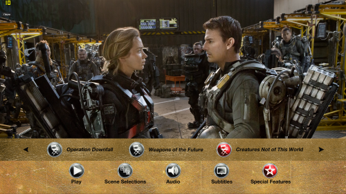

Вот пример статичного меню из “Грань будущего”

Если задача сделать статичный бэкграунд анимированным, то в данном случае достаточно в 00019.m2ts заменить видеотрек на желаемое видео длительностью 2:01, соответственно подредактировав 00120.mpls (для издания CEE).
