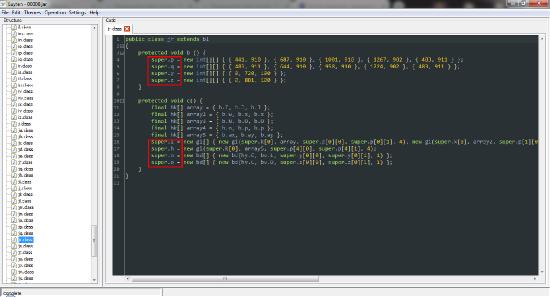

@andyrus, Я там исправил две строки 0000 и 0007 вот скриншот, с лева оригинал.
При изменении значений координат в исходный и отредактированный классы отличаются не только исправленными координатами. Почему это происходит и как это исправить?
Редактировал при помощи JByteMod и DJ Java Decompiler 3.12.
Например:
Исходный класс
Отредактированный класс
@serge-b, Надо было скинуть весь jar, а по картинкам я не могу сказать что вы не правильно делаете.
@taurusus,
Ссылка на файл
@serge-b, Это особенность luyten если открыть класс из джара то будет как на исходнике, если открыть отдельно,
тогда второй вариант, если его опять засунуть в джар будет всё по прежнему как на исходнике, так что никаких ошибок нет.
@taurusus, спасибо.
Вы, как всегда, на высоте, на все вопросы даете исчерпывающие ответы.:smile_bt:
