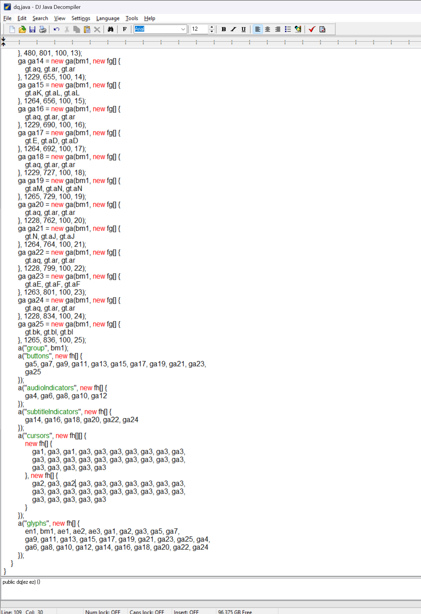

I have a Paramount Blu-ray disc, which, when you select the English Dolby Atmos button in the audio menu, displays another screen listing all the benefits of Dolby Atmos. I have modified one of the buttons and also have Dolby Atmos, and I would like to know how to activate that same function. I have been browsing through the menus of the jar file but cannot find anything where I can modify it.
I would appreciate some help from the master Taurusus.
Thank you very much.
Best regards.
Здравствуйте!
У меня есть Blu-ray диск Paramount, на котором при выборе кнопки «English Dolby Atmos» в меню аудио отображается другой экран со списком всех преимуществ Dolby Atmos. Я изменил одну из кнопок и также имею Dolby Atmos, и хотел бы узнать, как активировать ту же функцию. Я просматривал меню файла jar, но не могу найти ничего, что можно было бы изменить.
Буду благодарен за помощь от мастера Taurusus.
Большое спасибо.
С уважением.
В этом варианте меню от Paramount всё просто, в dq.class в графе cursors меняешь ga3 любой кнопки в первом блоке на ga1 во втором на ga2 для примера я поменял на Испанском
Hi
Thank you Taurusus, It worked for me too.
Best regards.
