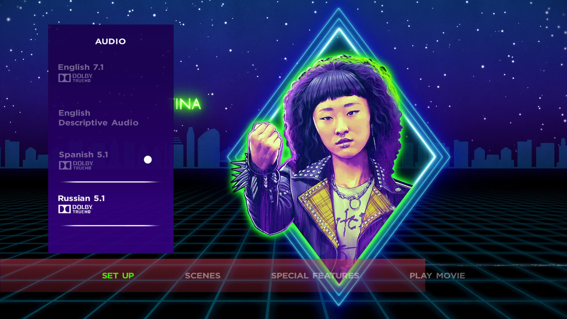

Итак, теперь моя кнопка видна, но когда я пытаюсь её активировать, вместо моего аудио воспроизводится комментарий. Нужно ли мне что-то ещё подправить?
Я следовал этим строкам в точности, как вы рекомендовали.
Нет я делал тоже самое и у меня выбирается четвёртая дорожка, а ты эти 2 строки изменил?

Я сделал, как вы рекомендовали.

Тогда это всё, как у меня. Но хотя у меня включается эта дорога, но меню при её выборе работает не правильно, индикатор не появляется, а просто закрывается меню setup. Дальше нужно редактировать классы.

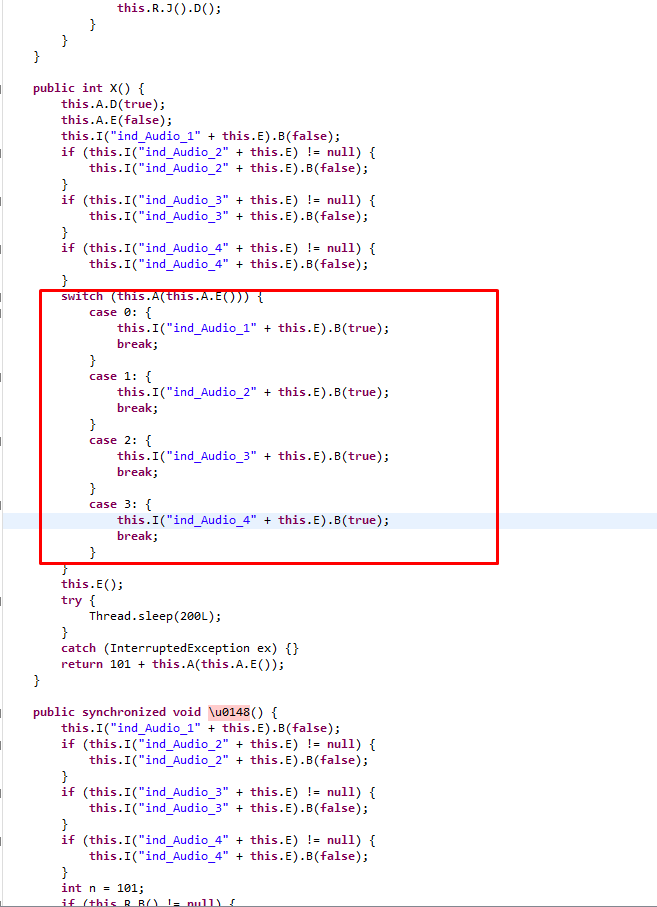

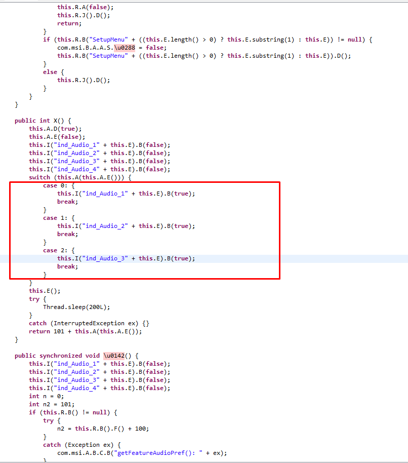

Я нашел это здесь и сравнил с тем, что есть в “Now You See Me: Now You Don’t”; похоже, в этом классе отсутствует активация для новой кнопки.
“Freaky Tales”

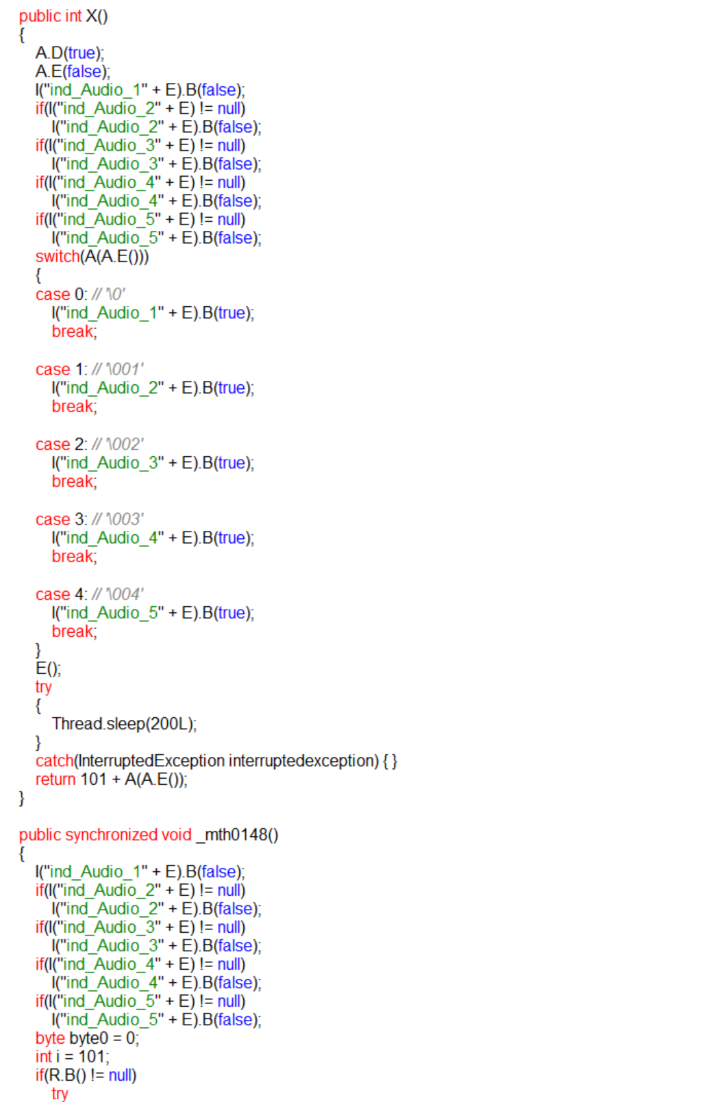

Да там 3 или 4 класса которые нужно отредактировать, но они очень сложные. Вот этот класс я его отредактировал но это мне ничего не дало.
В этом меню определённо есть ещё что редактировать.
Какие ещё классы мне нужно редактировать, помимо класса захвата?
Какую программу вы порекомендуете для редактирования этого сложного класса?
Какие ещё классы я не знаю, а редактировать только с помощью JByteMod
