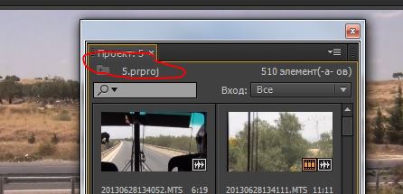

Я всё обыскал, но могу только узнать сколько раз использовал, перейти к тайм-лайну не могу. Покажите чайнику конкретно где ЭТО, плиииз!
Привет,други!!! Подскажите,пожалуйста, как сделать обычные audiowaveform, как,например, в Premiere CS 5.5? Что-то не могу найти в настройках.
У меня под рукой сейчас нет Premiere-ы… Поэтому по твоему же скрину показываю…

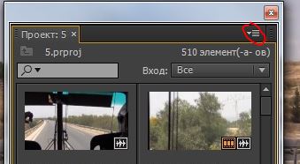

В настройках панели:
в выпадающем списке, View->Preview Area
Вот тут:
появится окошко с предпросмотром выделенного файла. В строке, рядом сним, будет инфа, и “ссылка” на тайм-лайн.
