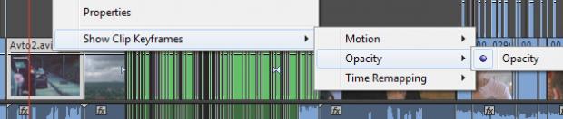

Попробуй правой кнопкой мыши:
Ребята, СРОЧНО! Как убрать на выделенной группе видеофайлов установленные переходы (накосячил с хоткеями, теперь на каждом эпизоде “микшер” стоит)

Только если с нажатым Shift выделить все переходы и Delete

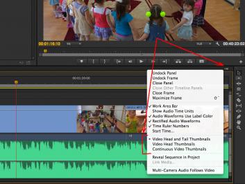

Вопрос по СС - где включить, чтобы кадры отображались по всей шкале, а не только первый кадр файла?
