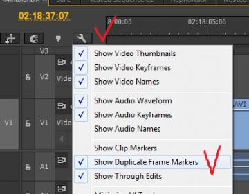

Можно сделать как в прошлой версии
Или поменять цвет дорожки полностью, а вот саму шкалу сделать темнее не получится.
Для этого нужно снять галку
Вполне устраивает. Спасибо, Володя! :smile_az:
Кстати, там же, можно указать один цвет для ВСЕХ аудиофайлов.

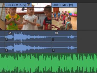

Юра, вот как это выглядит:
выделенные участки, это фрагменты эпизода, которые уже размещены в проекте.
