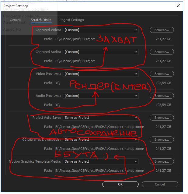

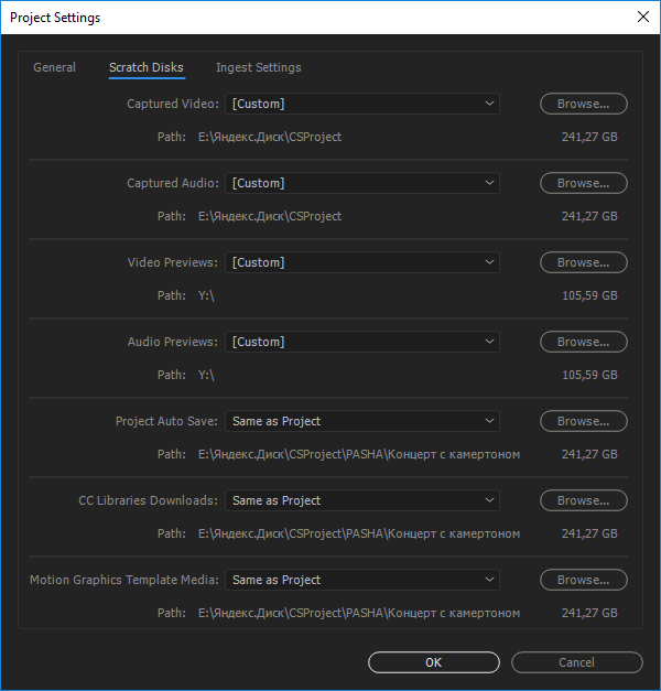

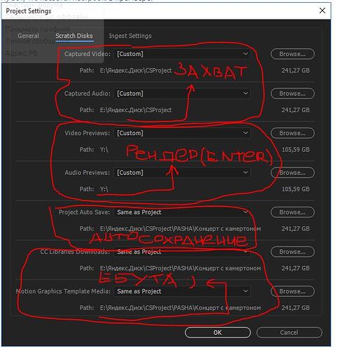

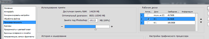

Ну вот, что касается настроек. В премьере.
дальше…

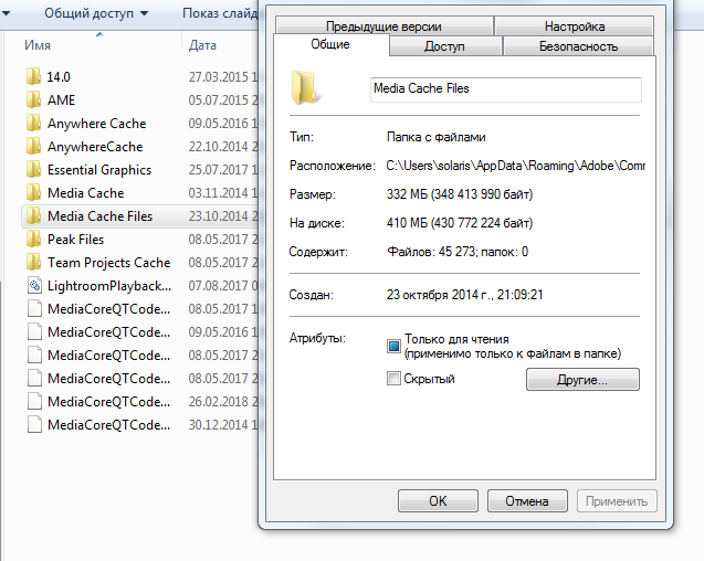

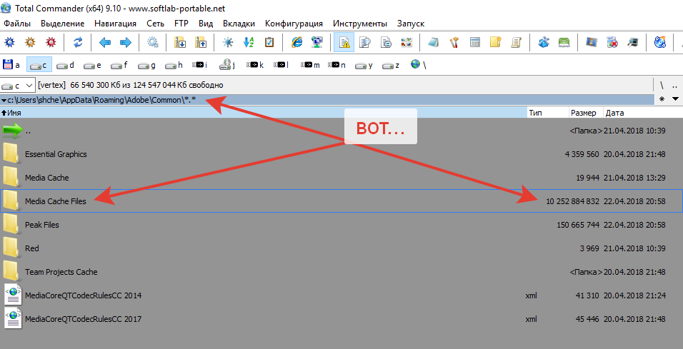

А вот это место куда на диск “с” кэш пишется. И не хило там всегда. Не знаю. Может так и должно быть. Но можно ли сделать чтоб так небыло?
Если ещё нужно что для понимания - выложу… Заранее спасибо за помощь.

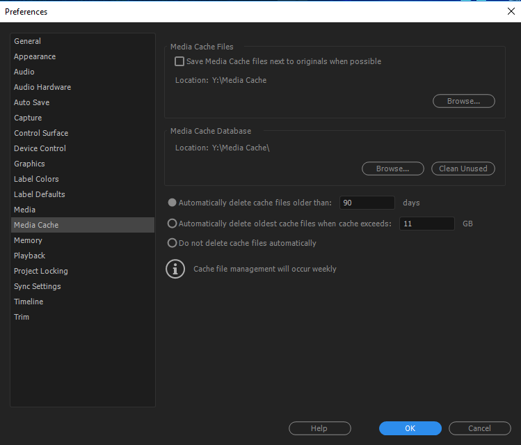

Для начала, нужно определиться, где who is кто… Возможно я покажу и расскажу банальные вещи, однако по ним стоит “пройтись” подробно для полноты картины:
В принципе, всё, что здесь, не имеет отношения к “нашей” проблеме. Эти параметры “проекто-зависимы”, вполне понятны и лаконичны по своему названию и назначению…

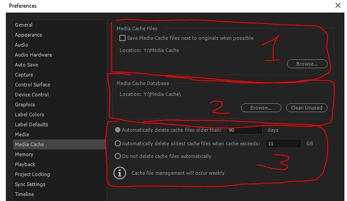

А вот это уже горячее:
Это окно можно поделить на три части(собсно так оно и есть :D)
В первой части, указывается расположение папки для той части файлов кэша, которые и занимают наибольшее место на HDD. Их расширения: prmdc2, mcvideoindex, mpgindex, cfa и.д… Всё, это в принципе индексы. Нужны они для того, что-бы ускорить процесс обработки(а скорее воспроизведения) сжатого медиа(mpeg, ac3, H264 и т.д.). То-есть некая адобовская форма анкомпресса.
Эти индекс-файлы, появляются тогда, когда Premiere ВПЕРВЫЕ увидит их медиа-источник(впервые здесь очень важный момент о котором чуть позже). Иными словами, когда мы импортируем в проект файл mpg, у нас в папке Media Cache Files появляется файл ~такого вида: 2e5c7e43-dbb4-33ca-a736-aa1b00000024.mpgindex. Чем больше размер источника, тем больше размер его индекса.
В это же время, в папке Media Cache(расположение которой устанавливается во второй части окна), появляется файл такого вида: 2e5c7e43-dbb4-33ca-a736-aa1b00000024.mcdb. Этот файл, по сути текстовый XML-файл, в котором хранится инфа о исходнике(расположение, название) и его индексе(расположение, название). Весит он очень мало и его наличием/отсутствием в любом раскладе можно пренебречь.

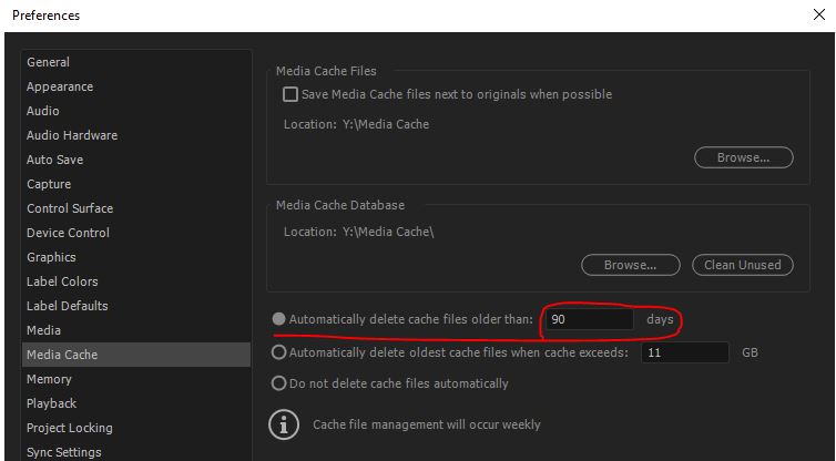

В третьей части окна, мы можем указать триггеры удаления кэша:
  • По сроку давности
  • По превышению определённого размера кэша
  • Не удалять кэш автоматически
Не спрашивайте что там ниже “про неделю”. Года два назад перерыл весь интернет и так и не нашёл, шо же оно означает…
У всей этой кэш-кухни, есть особенность. Она НЕ проекто-зависима. То-есть, если индекс файла, добавился при его импорте в проект 0000A, то он будет актуален и для проекта 0000B. То-есть при импорте этого же файла в проект 0000B, новый индекс создаваться НЕ будет, а будет использоваться тот же, что и в проекте 0000A. При чём, использование этого индекса во втором проекте, обновит его(индекса) дату создания.
Говоря “нашим” языком, индекс-файлы каких-то аудиофайлов, футажиков и прочего, регулярно используемых при монтаже, могут жить в папках кеша годами…
Теперь, зная всё это, разберёмся - а что у нас по этому пути в данный момент???:
Почему спрашиваю…
То, что ты указал сохранять медиа-кэш на диске Y, совсем не означает, что всё, что БЫЛО на диске C, сразу окажется в новом расположении кэша. Старый кэш, с диска C, удалится лишь по истечении этого:
триггера. Или не удалится вовсе, если там указана соответствующая опция или при регулярном использовании исходников чьи индексы там лежат.
А вот вновь добавляемые индексы(файлы которые Premiere “увидел” впервые), уже будут ложиться на диск Y. Если это не так, то что-то работает не правильно и нужно разбираться. Если это именно так как я описал, то можно просто удалить содержимое кэша на диске C и больше не париться…
