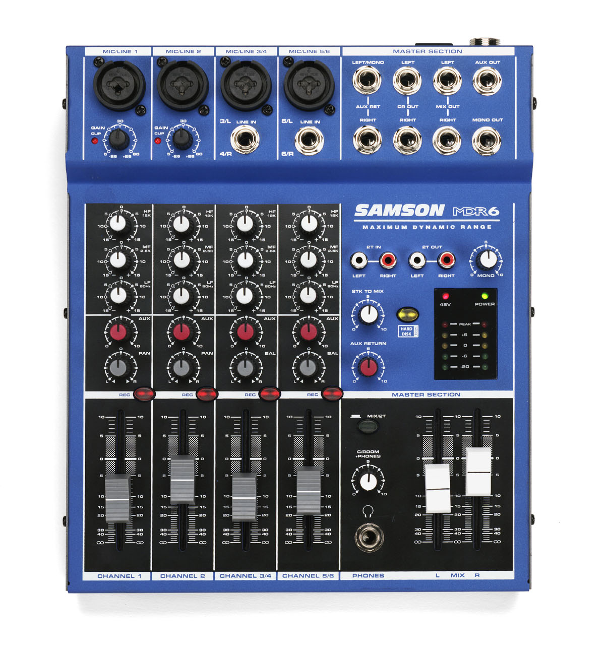

На нормальных пультах на каждой ячейке/канале есть посыл на AUX. На очень нормальных этих посылов может быть несколько. Используются для подключения мониторов, эффектпроцессоров и т.п. когда нужно избирательно куда то заслать определённые каналы. Вот их и используй. Отправь микрофоны на аукс и запиши с него. А общий микс как обычно.

Привет всем. Через пару дней предстоит впервые писать чистый звук с микшера на Tascam DR05 (начинающий видеограф). Подскажите, пожалуйста, как не налажать и подключить рекордер к этому микшеру? Кабель minijack-RCA с аттенюатором имеется.
Твои выходы - mix out и 2t out. У меня также ДР-05, при себе имею кабель джек-тюльпан, переходники тюльпан-джек и джек-большой джек. Этого более чем достаточно.
