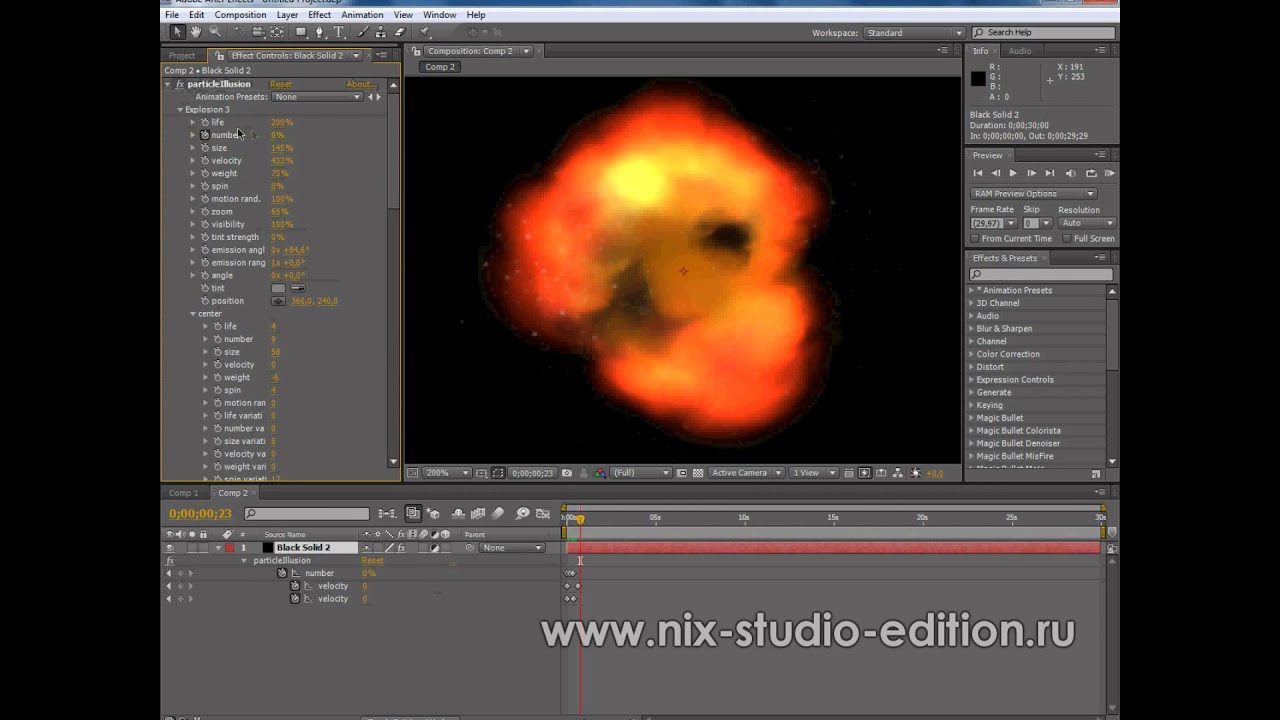

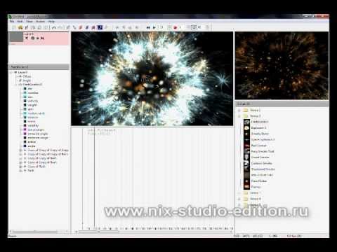

По-поводу конкретного вопроса. Безусловно, такой эффект можно создать средствами After Effects, но я бы посоветовал обратиться сначала к программе Particle Illusion, которая как раз и заточена под работу с разного рода частицами при помощи огромной библиотеки эмитеров.
Ну и есть специальный плагин непосредственно для After Effects
Абсолютно верно. Программа интуитивно понятна, а пару лет назад и вовсе, доступна в виде плагина для Ae.
Там точно есть то что тебе нужно. Берешь готовый эмиттер (заготовку), анимируешь опциями, выводишь на экспорт. Все.
