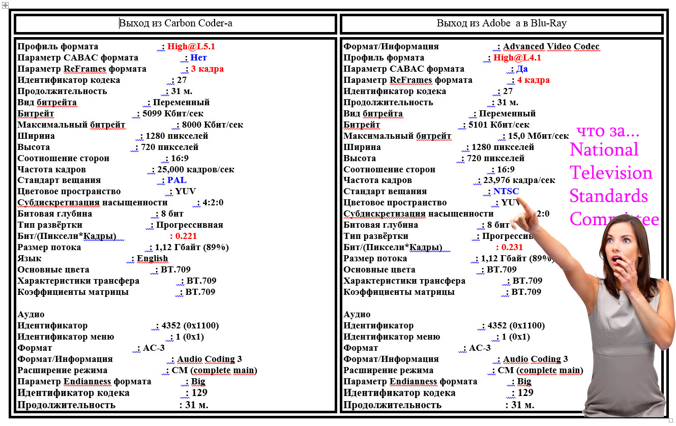

Можно объяснить что означает эта таблица?
Первый столбец- парметры подготовленного в Карбоне файла для авторинга в Blu-Ray Encor-ом
Второй столбец- то, во что вывел Encorе кодированный в Карбоне файл.
т.е Первый столбец- то, что я пытался подсунуть ему, надеясь, что перекодировки не будет.
@deponentator, Параметры видео в вашей таблице не соответствуют стандартам блурай.
Да!НЕ СООТВЕТСТВУЮТ в первом столбце. Там же выделенны красным и синим цветом параметры критического и правимого несоответствий с соответствующими во втором правильном столбце. НЕ знаю можно ли поменять в Карбоне

Adobe Media Encoder CC не прокатывает. Это уж точно при соблюдении поверхностной спецификации. Той что в таблице. Может дело в более тонких настройках- Опорные кадры или Enforce splicer Compatibility/ Или ещё что… Паковал в m2ts отдельными потоками, кодировал с параметрами файла 720p 50fps 40 Mbps max и т.д
Все просто как 2+2. Adobe Encore принимает ВСЕ ПРАВИЛЬНОЕ видео упакованное в m2ts. Иногда требуется предварительная коррекция AVCCorrector - ом (есть отдельная программка или в составе BD Reauthor Pro).
Могу ответственно заявить, что Adobe Media Encoder CC выдает (равно как и Carbon Coder)
Параметр ReFrames формата 3 кадра
в то время как Adobe Encore выводит свои blu-Ray disc-и с
Параметром ReFrames формата 4 кадра (Вне зависимости от способов упаковки и соблюдении спецификации.)
критично ли это несоответствие, я не знаю. :smile_wacko:
