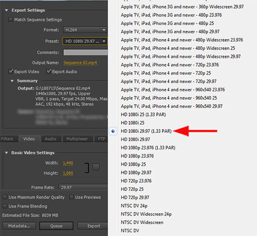

Здравствуйте! У меня несколько вопросов как правильно делать экспорт из АП6 HDV проекта, поделитесь пожалуйста своим опытом, имею готовый проект:
HDV 1080i30 (60) UFF камера Sony FX-1 (NTSC)
Первый вопрос - нужно ли при выводе применять деинтерлейс и как это делать правильно - правой кнопкой на каждом файле Field Options - Always Deinterlace? А если в проекте
300-400 файлов - замучаешся ставить… нет ли какого другого способа? Пробовал Nest - но при этой функции Field Options не активно. И вообще нужен ли этот деинтерлейс - не мылит ли он картинку?
Вопрос второй - при экспорте данного проекта продолжительностью 1ч 40мин вывод длится 5 часов, при довольно мощном компе, все 8 ядер заняты 100% - не пойму что он там так долго считает блин!!! из эффектов применил только премьеровскую цветокорекцию и деинтерлейс, вот настройки экспорта, что не так делаю - подскажите пожалуйста?
Спасибо!

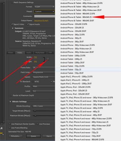

Вот, кстати, очень интересно в какой программе можно перекодировать файл с такими параметрами. Во многих программах очень жёсткие требования к Ави и я даже не знаю, как можно такие параметры выставить…
Кстати, сам собой вопрос назрел, а можно ли будет потом вывести этот файл из Премьера с такими же параметрами, как у исходника? Чтобы был Ави, 25 кадров в секунду, 720х540, кодек AVC, звук МР3 и битрейт в районе 2000 Кб\с. Я уже много раз задавался таким вопросом, но ни в Премьере, ни в МэйнКонцепте такой возможности не нашёл. Если только в ВиртуалДабе потом перекодировать, но там нет AVC, да и всё таки много раз перекодировать видео не хочется…
USVstudio, Если снято интерлейс не вижу необходимости применять фильтр деинтерлейс
Соответственно твоему исходнику ставишь этот пресет кодируешь и радуешься хорошей картинке
Да, возможно такое время кодирование т.к надо перепокавать mpeg2 в mpeg4
ASEVI , этот пресет и стоит, да снято интерлейс, но тогда при просмотре на компе без применения деинтерлейса присутствует гребёнка…(((
Да
1 Ставишь этот пресет
2 Снимаешь галочку
3 Вписываешь разрешение по ширине 720
