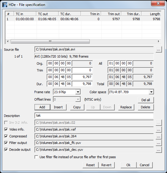

да, действительно, буква j . Но, результат всё-равно отрицательный
скрин
https://yadi.sk/i/mSfAcoZri5VJN
@shtift
А как прописываете путь на другой хард? И сколько у вас оперативной памяти и ядер процессора?.

что-то я не понимаю с этими путями. Повнимательней посмотрел, даже при изменении пути, остаётся неверная строка, без возможности её поменять
скрин

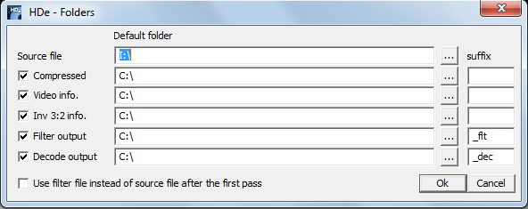

Привет! Так настраивали?
Скрин
Стрелочка на сохранение файла PullDown (если не ошибаюсь в написании). Вам FrameRate такой зачем? Ставьте 25 fps, тогда никакого PullDown происходит не будет по несуществующему пути

Спасибо, но, не помогло. Всё также вылетает при попытке закодировать.
Задача - докодировать кусок видео к уже существующему с точно такими же параметрами, чтобы в сценаристе собрать seamless. Перебрал три кодера, этот четвёртый. В mainConcept я, частично, добился нужных парамтров, но на powerDVD14 в точке стыковки идёт сбой: новое видео воспроизводится в замедленном темпе и выбрасываются кадры. (ТМТ и соник воспроизводят нормально, дюна тоже съела) . По отдельности - всё нормально. Даже присоединение к другому куску нормально.
