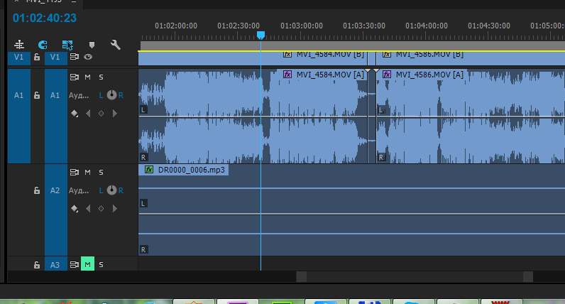

Подскажите, есть две дорожки. Одна с камеры, вторая с рекордера (DR-05).
Так вот, в дорожке с рекрдера не отображается звуковая волна на таймлайне:
Как это дело исправить?
upd:
я разобрался :smile_blyaa:
Надо было сделать просто “усиление звука”. Извиняйте за панику.
