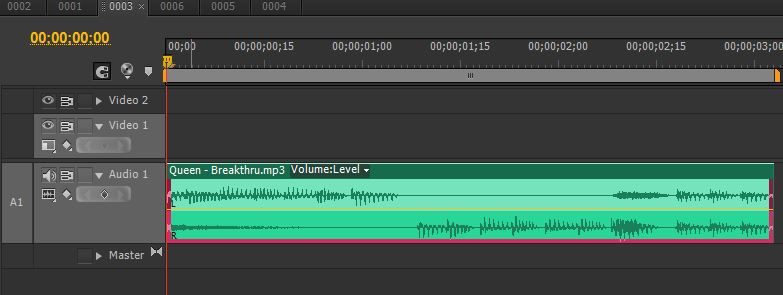

Итак… Кладём, стерео-дорожку на Audio 1:

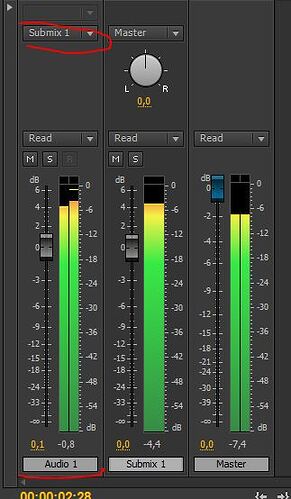

А потом, в миксере, в настройках дорожки Audio 1 указываем Output -> Submix 1
Как видишь по последнему скрину, мы получаем требуемый результат.
Изначально, Audio 1, имеет стерео с разными по каналам пиками громкости.
Submix 1 - имеет один Mono канал с информацией из обоих каналов Audio 1.
На выходе же, в Master, мы имеем стерео с одинаковыми по каналам пиками громкости…
