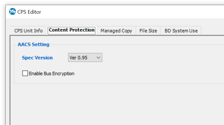

Всем доброго времени, не подскажите, что за ошибка при создании образа в CMF:
2020-12-05T16:42:16Z|ERROR|MUX_SN_E_INVALID_XML||0|Invalid value|FS Component::CFSDescriptorReader::GetCPInfoBDCMF Invalid Xml value. — When the version of BDCMF is less than 1.10, ‘true’ cannot be specified for <Bus_Encryption_Enabled>.|
