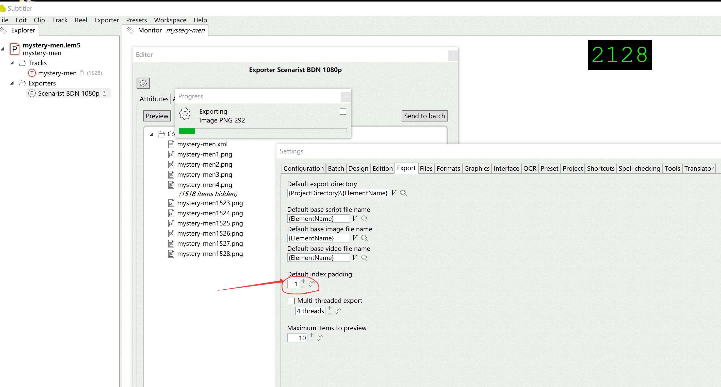

Change to 1
@nnezyj, Там, кажется, для этого нужно добавить параметр Renumber.
Вроде так он называется, не помню уже.
