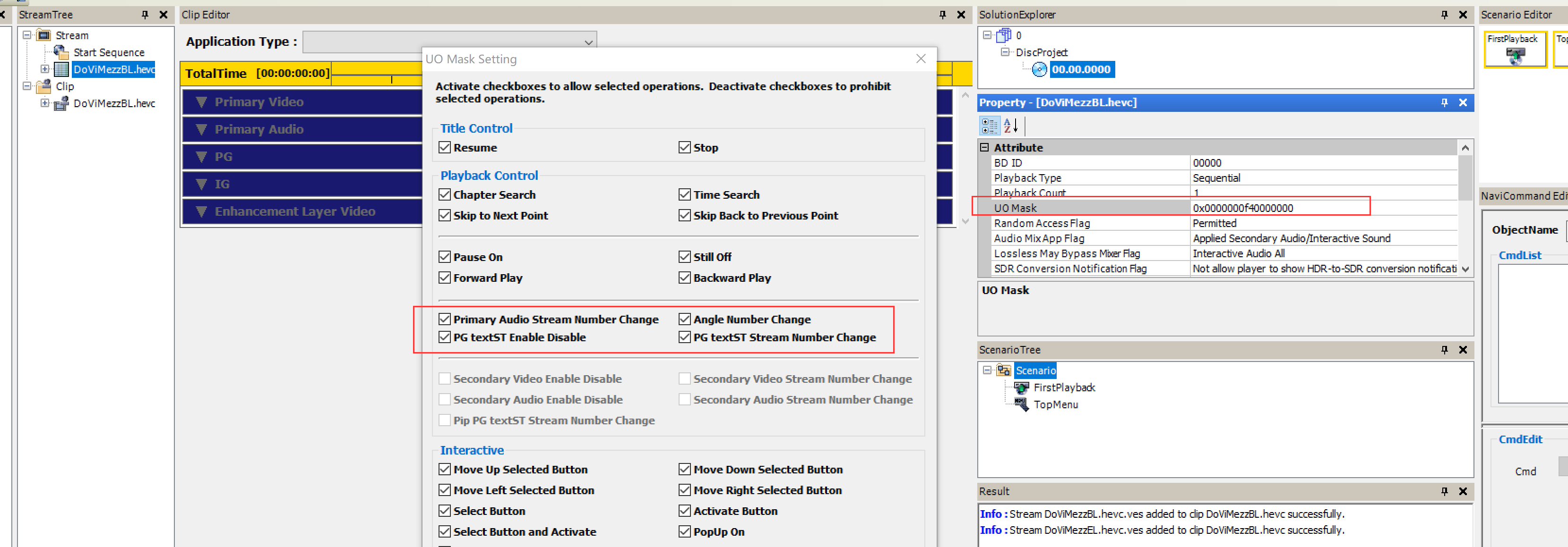

Привет друзья у меня проблема когда ставлю фоновый звук в главном меню не дают выбрать звуковые дорожки основного фильма.Если убрать звук из главного меню то все нормально работает что может быть быть? :sonrisa_loca:
Scenarist creation BD and UHD are the same. The only difference is the menu/video/subtitle/SDR/HDR color gamut
Сценарное творение BD и UHD одно и то же. Единственная разница — цветовая гамма меню/видео/субтитров/SDR/HDR.
Какие-то чудеса описываете. Я правильно понял: вы добавляете звук в один клип, пропадает выбор звука в другом плейлисте с другим клипом? Где этот выбор пропадает, меню какое-то, или где? Надо бы на проект глянуть.
при наличии звуковой дорожки в фоновом меню кнопки выбора звуковой дорожки не работают, если убрать фоновый звук кнопки работают нормально
Какие команды на кнопках звука? SetStream ? Если так, то ничего удивительного в таком поведении нет. Вы же добавили только одну дорожку звука в меню, правильно? Вот плейер и выбирает только её. А когда вы убираете вообще звук из меню, то плейер “запоминает” номер выбранной дорожки до старта фильма. Как-то так, если я правильно понял ситуацию.
добавьте в меню столько же дорожек, сколько их в фильме
если в главном меню есть звуковая дорожка, то при выборе звуковой дорожки из меню в фильме она не меняется
С другой стороны, если сделать выбор из POP MENU, то работает, а если вернуться в главное меню, то выбор звуковых дорожек на кнопках и команды на каждой кнопке не выполняются.
сделано решено я добавил те же звуковые дорожки в меню и все работает отлично спасибо за вашу помощь :sonrisa_que:
